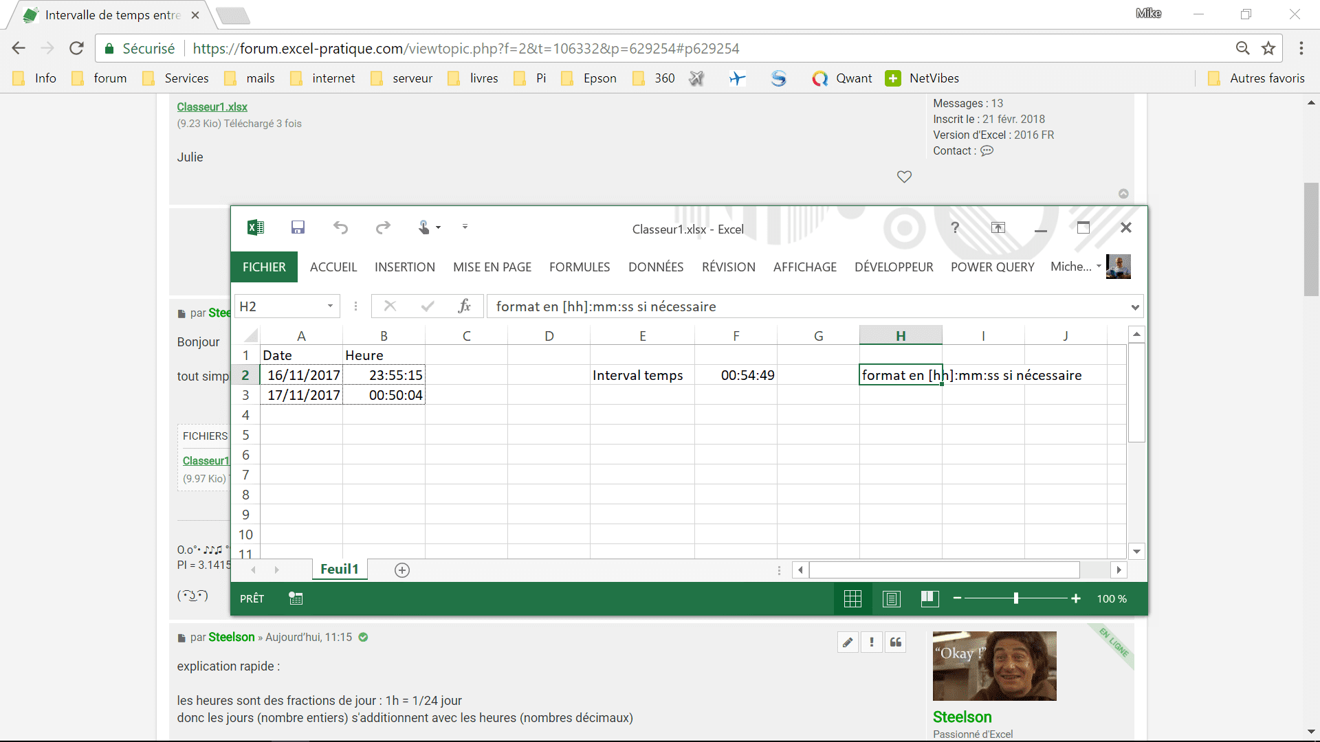

Je crois avoir crié victoire trop vite, pourquoi cela ne marche pas dans ce cas de figure la ? Est-ce parce que j'ai plus de 24h ?
18classeur1.xlsx (9.38 Ko)
change le format comme spécifié ci-dessus
19classeur1.xlsx (10.06 Ko)
Merci, ça marche

capture d ecran 56
Merci à tous! Au départ, j'avais mis en format hh:mm:ss parce que je ne pensais pas que les [ ] étaient importants Je constate que oui
