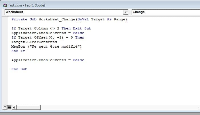

Merci pour cette aide. J'ai vu le message apparaître une seule fois.
Mais je n'arrive plus à faire fonctionner la macro. Quand je suis dans la colonne 2 et qu'il y a 0 dans la colonne 1, je n'ai pas d'interdiction d'écriture.
J'ai mis le code dans la Feuil1 directement dans le développeur.
C'est bien comme cela (voir capture+fichier) ?

re,
mea-culpa
en dernière ligne, il faut mettre à true
modifie la macro et exécute une fois la macro suivante pour réactiver les événements avant de faire un test sur la feuille.
