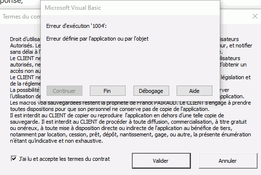

Je ne peux pas mettre de valeur à LeContrat dans gestionnaire de noms.
Je ne peux pas annuler, et cocher donne un bug, mais c'est sûrement lié.
le fichier téléchargé, s'ouvre (une fois les macros acceptées) sur le USF. Lors de la coche "accepter" le bouton "Valider" ne devient pas actif, le bouton "Annuler" n'est pas fonctionnel, en fait vous avez oubliez de mettre les codes VBA dans le USF...

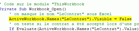

effectivement.
Une fois que je l'ai rajouté, j'ai çà:
Et le plus ennuyeux, c'est que je ne peux ouvrir et aller sur la feuille excel pour y mettre le nom "LeContrat".

Ce qu'il fallait voir c'est ceci : Valider.Enable = True, donc Valider est l'objet, car sur mon fichier j'ai changé le nom de mon bouton, en lieu et place de CommandButton1 dans la fenêtre de propriété catégorie Name, j'ai mis Valider.
Ensuite le "nom" LeContrat sous Excel est masqué afin qu'un utilisateur "lambda" ne puisse pas y accéder, pour que vous puissiez y accéder il faut mettre à True le Visible du WorkbookNames("LeContrat").Visible = True dans la procédure Open du classeur puis lancer cette même procédure avec la lecture sous VBA.

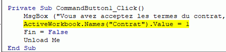

Bon çà a fonctionné en mode utilisateur.
Mais quand je travaille sur un fichier ou il n'y a pas ton contrat çà se met à buguer en allant ouvrir un autre fichier ou il est. Tu as une explication ?
Pour info, j'ai eut des bugs persistants avec ton 1er fichier aprés avoir enlevé ton code, et j'avais fait en sorte de prendre une sauvegarde et de copier les macros dessus pour avoir un nouveau fichier sans bug. Mais là si çà recommence je vais finir par m'en passer.
