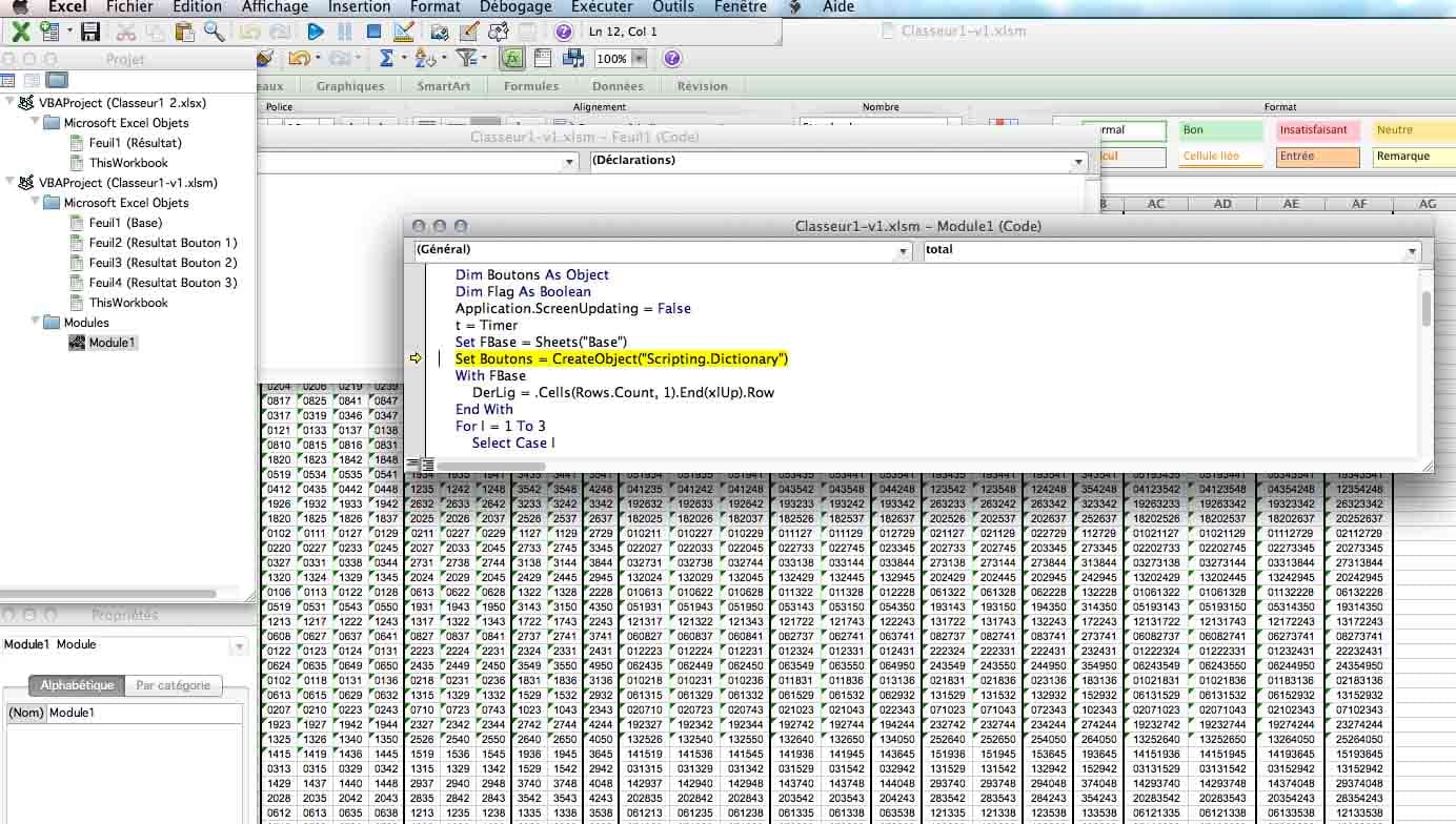

merci je viens de lancer le programme et cela me donne en fenêtre. est ce du au mac ?

mac
capture d ecran
Re-,
Hélas, oui
Je n'ai vu que tu étais sur MAC qu'aujourd'hui, et par malheur, MAC n'accepte pas cet objet (Dictionary)
Si tu peux le faire tourner sur un PC, ce serait un plus...
Tu peux rajouter ce que tu veux, modifier ce que tu veux, de toute manière, tout est recalculé à chaque appui sur le bouton...
Par contre, ça m'embête pour le MAC, car ce travail demande énormément de calculs, et l'objet "Dictionary" était le plus rapide...
