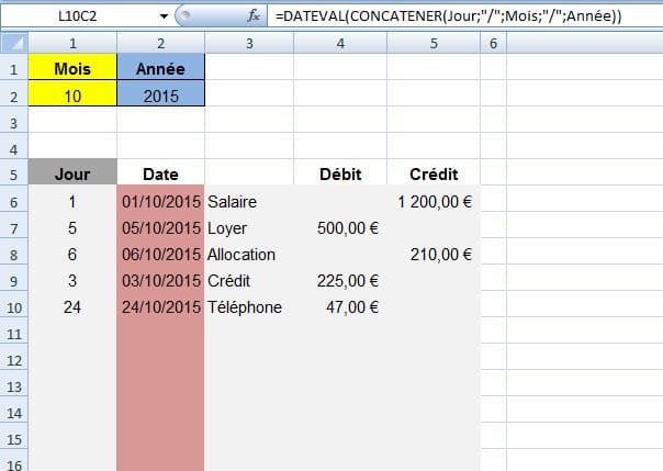

Je souhaiterai s’il vous plait, quand je rentre un nombre dans une des cellules de la colonne « Jour »(L6C1 à L16C1) la formule =DATEVAL(CONCATENER(Jour;"/";Mois;"/";Année)) s’inscrive dans la colonne « Date » à coté du nombre entré dans la colonne « Jour ».
Et je voudrai que la formule s’efface si le nombre ajouté dans la colonne « Jour » est effacé.
Et cela automatiquement.
En vous remerciant.
Michel.
capture excel
Je suggère que tu mettes :
=SI(A6<>"";DATE($B$2;$A$2;A6);"")
Cela me paraît plus rationnel et économique.

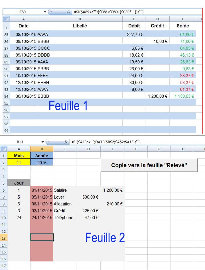

Je vais essayer d’être clair. Feuille 2, quand je rentre le jour dans la colonne A, c'est que la date s’inscrive colonne B. Cela j’y suis arrivé. Avec ton aide, j’ai modifié la formule.
Ensuite je complète mes colonnes C,D ou E.
Après, Feuille 2 je veux sélectionner la zone B6 : E10 ou E11 ou E...suivant le nombre de lignes et la copier sur Feuille 1 à la suite des cellules déjà complétées.
capture releve

Dans la Feuille 1, je rentre les opérations au jour le jour, à la suite.
Dans la Feuille 2, ce sont les opérations qui se répètent mensuellement en ne changeant que le mois ou l'année et ajuster les jours. Et plutôt que de les rentrer une à une chaque mois dans la Feuille 1, je veux les recopier de la Feuille 2 à la Feuille 1.
Je pourrai le faire manuellement par Sélection, Copier et Coller mais je voulais automatiser.
Merci.
