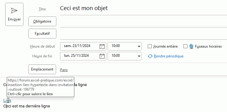

Voici un code à adapter
Sub inviter_texte()
    With CreateObject("Outlook.Application").CreateItem(1)
        .MeetingStatus = 1
        .Subject = Range("inv_obj").Value
        .Location = Range("inv_lieu").Value
        .Start = Range("inv_date").Value + Range("inv_heure").Value
        .Duration = Range("inv_durée").Value * 24 * 60
        If Range("inv_rappel").Value > 0 Then
            .ReminderSet = True
            .ReminderMinutesBeforeStart = Range("inv_rappel").Value
            .ReminderSet = False
      ' Set participant = .Recipients.Add(Range("Listeboxsortie").Value)
      '  Il faut absolument faire un display au préalable pour accèder au WordEditor
        .display
        Cible = "https:/........../....../......"
        Set Wd = .GetInspector.WordEditor
        With Wd
            .Range.Text = "Ceci est ma 1ère ligne avec 2 retours à la ligne" & vbLf & vbLf
            .Range.InsertParagraphAfter
            .Range.Hyperlinks.Add Anchor:=.Paragraphs(.Paragraphs.Count).Range, _
                                  TextToDisplay:="Link", Address:=Cible
            .Paragraphs(.Paragraphs.Count).Range.Text = "Ceci est ma dernière ligne "
       ' .Send

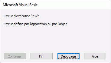

Bonjour JExceL2fr,
Merci pour ton aide mais je n'arrive pas à l'adapter lorsque j'arrive sur la ligne "Set Wd = .GetInspector.WordEditor" le message d'erreur suivant est affiché :
Désolé pour vous, car de mon côté ça fonctionne
La preuve

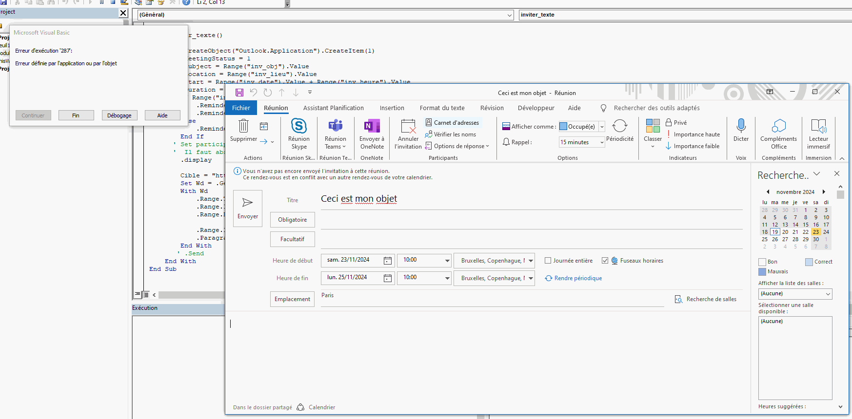

Toujours le même message d'erreur 😕
Si je lance la macro, la fenêtre invit s'ouvre bien, mais je n'ai rien dans le corps et la macro stoppe sur la ligne Set Wd = .GetInspector.WordEditor
Question, vous ne seriez pas sur la nouvelle version d'Outlook par hasard
Ceci expliquerait cela...
Oui... du coup j'ai contourné mon problème, je créé mon invit et la met en pj d'un mail... dans lequel je peux mettre mon lien :)
Merci pour votre aide JExceL2fr :)
