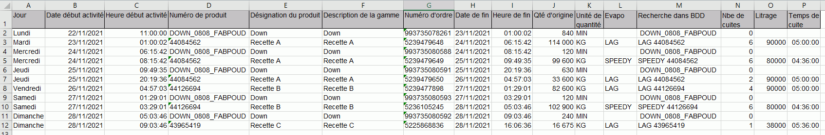

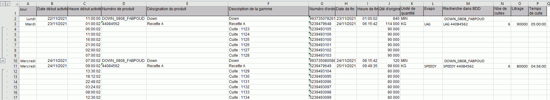

J'essaye d'insérer un nombre de lignes variable en fonction de la valeur d'une cellule et ceci pour tout mon tableau. Ensuite j'ai des informations à ajouter dans ces lignes nouvellement créées, certaines provenant d'un autre onglet et d'autres à calculer selon les informations du tableau
Sur la 1ère capture d'écran vous avez l'était initial
Et sur la 2ème, l'attendu
