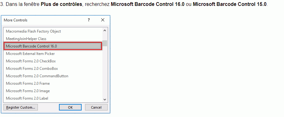

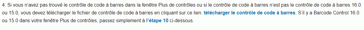

Bonsoir Vdl,
Il ne faut pas seulement inscrire un code dans la partie Editeur VBA.
Il faut aussi disposer de l'OLEobject nécessaire. Car tous ne sont pas disponibles et parfois il faut les télécharger.
Voir sur ce lien pour plus d'explications. Suivre
Rappel de la procédure
image image
