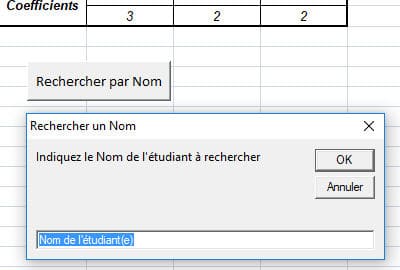

InputBox ramenant à une cellule correspondante
Je suis nouveau et autant vous dire que malgré mes compétences en informatique, je ne suis pas bon en programmation et c'est pour ça que j'ai besoin de votre aide.
Ayant un professeur en VBA dont j'aimerai m'en passer car il ne prend pas le temps de nous expliquer, je croise les doigts pour trouver la solution en me tournant vers vous.
Je vous donne l'énoncé de mon problème :
Dans la première feuille (Résultats) vous avez une liste d’étudiants.
1) Construisez une macro VBA que demande à l’utilisateur, à travers une boîte de dialogue, le nom de l’étudiant à chercher. Cette macro doit parcourir la liste et sélectionner la cellule correspondante au nom de l’étudiant cherché.
2) La macro doit informer l’utilisateur, à travers une deuxième boîte de dialogue, si l’étudiant a été admis ou pas.
3) Si toute la liste a été traversée, et le nom n’a pas été trouvé, la macro doit afficher le message « étudiant non trouvé dans la liste », et sélectionner la première cellule vide, en dessous de la liste de noms.
Je vous ai joint le fichier, je suis toute ouïe pour les solutions à ce problème afin de pouvoir comprendre le travail.
Je vous remercie d'avance,
une boîte de dialogue avec inputbox (voir image)
un début ci-dessous

Sub exemple()
    Dim resultat As String ' déclaration de la variable resultat
    resultat = InputBox("Indiquez le Nom de l'étudiant à rechercher", "Rechercher un Nom", "Nom de l'étudiant(e)") 'La variable reçoit la valeur entrée dans l'InputBox
    If resultat <> "" Then          'Si la valeur est différente de "" on affiche le résultat
    ' action pour se placer directement dans la ligne du resultat trouver feuille du classeur Résultats
    ' si recherche infructueuse ' Msgbox " Etudiant non trouvé dans la liste",
    ' appel d'une seconde boîte de dialogue si  Admis ou Non Admis
    ' se positionner dans la colonne nom en dessous de la liste des noms de la feuille Résultats SI  recherche infructueuse

  • il faut déclarer la ou les variables indispensable pour le bon fonctionnement Cellule qui est Range et Art qui est un string
  • InputBox qui est la boîte de dialogue, dans celle-ci on recherche un nom de notre feuille qui sont dans la plage A7:A300,
Find pour retrouver grâce à notre Art et le nom que l'on désire retrouver dans notre colonne s'il trouve une valeur correspondante il affiche il en retrouve une autre (même nom il re-affiche avec un message box, (d'ou faudra faire attention aux doublons de la colonne A par exemple), il affiche grâce au 6 de notre colonne de notre feuille si Admis ou pas tout en sachant que l'on part de gauche à partir de colonne 0,1, 2 3..6
Sub TrouverNOM()
Dim Cellule As Range
Dim Art As String
Art = InputBox("Indiquez le Nom de l'étudiant à rechercher", "Rechercher un Nom", "Nom de l'étudiant(e)")  'La variable reçoit la valeur entrée dans l'InputBox
With ActiveSheet.Range("A7:A300")
    Set Cellule = .Find(Art, Lookat:=xlWhole)
    If Not Cellule Is Nothing Then
        firstAddress = Cellule.Address
        Do
            MsgBox Cellule.Offset(0, 6).Value 'ici un début de bonne réponse si resultat admis on pas colonne 6 en partant de la gauche de 0,1,2... à 6
            ' code...... si Admis inputbox si la cellule contient le mot Admis aussi non rien on sort de la procédure
            Exit Sub
            Set Cellule = .FindNext(Cellule)
        Loop While Not Cellule Is Nothing And Cellule.Address <> firstAddress
    MsgBox "Etudiant non trouvé dans la liste !", vbInformation ' on peut mettre le chiffre  64 qui correspond à vbinformation
    '.... il faut un code ici pour se positionner à  la fin de la colonne Nom de la feuille Résultats
