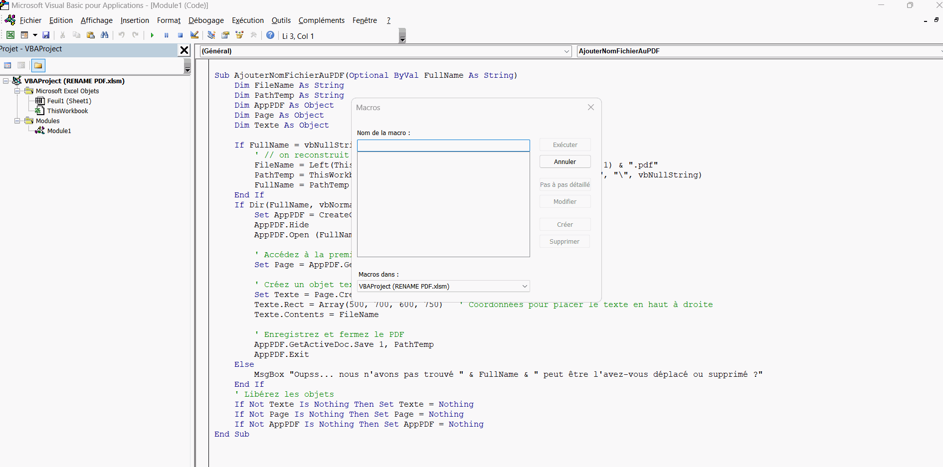

La j'ai un pb voir image si dessous, je ne comprend pas ce qu'il me demande j'ai pas le nom de la macro
capture d ecran 2023 12 31 122003
Salut,
Tu as ce message car Excel ne reconnait aucune macro que tu puisse lancer.

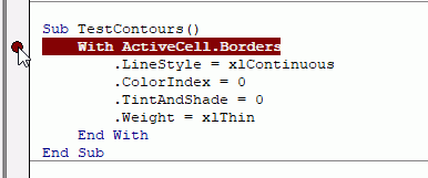

Concernant Le point d'arrêt c'est avec la touche F9 ou bien en cliquant sur le coté sur une ligne exécutable, donc par sur un Dim etc...
000361
Un fois le point d'arrêt mis en place si tu lances la procédure Excel va s'arrêter sur le point d'arrêt cela te permet de pouvoir visualiser l'état de certaines variables sur l'exemple ci-dessous en passant le curseur sur ColorIndex je vois sa valeur.

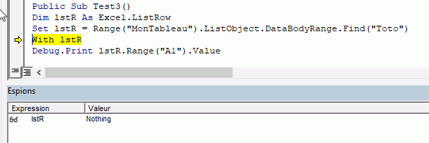

Pour ajouter un espion c'est un peu pareil tu sélectionnes une variable par exemple .Weight dans mon exemple tu la met en surbrillance et tu va dans le menu Débogage puis Ajouter un espion tu confirmes il s'ajoute dans la fenêtre des espions.
Dans ton cas il serait bien d'ajouter AppPdf aux espions puis de mettre un point d'arrêt sur If FullName = vbNullString Then et de lancer la macro ensuite tu fais du pas à pas avec F8 et tu vérifie la valeur de tes variables. Si Excel n'a pas pu instancier AppPdf elle sera à Nothing.
Dans l'exemple ci-dessous je lance un commande bidon et tu vois que dans la fenêtre d'espions lstR est égal = Nothing
