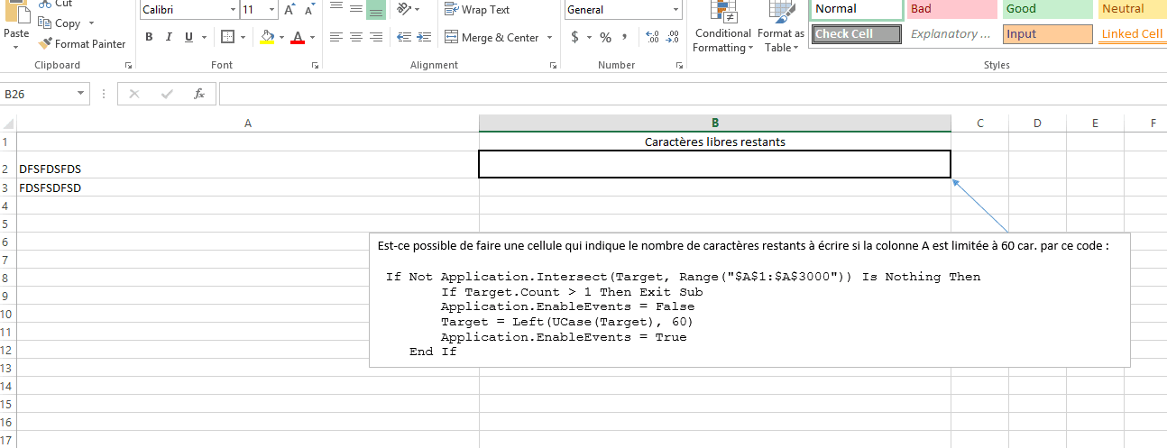

Est-ce possible de faire une cellule qui indique le nombre de caractères restants à écrire si la colonne A est limitée à 60 car. par ce code :
 If Not Application.Intersect(Target, Range("$A$1:$A$3000")) Is Nothing Then
        Target = Left(UCase(Target), 60)
Par exemple : Il vous reste : 20 car., 19, 18, 0, -2, -3...
Merci,
nombre car restant
Une proposition
