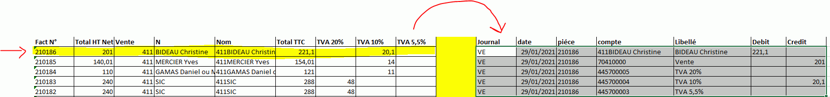

j ai besoin de votre aide sur mon fichier Excel
mon projet est le suivant :
chaque ligne Excel dans mon tableau 1 , m'alimente 5 lignes dans mon tableau 2
bien sur j'ai certaines valeurs fixes ( ci joint en rouge ) et d'autres avec formules :

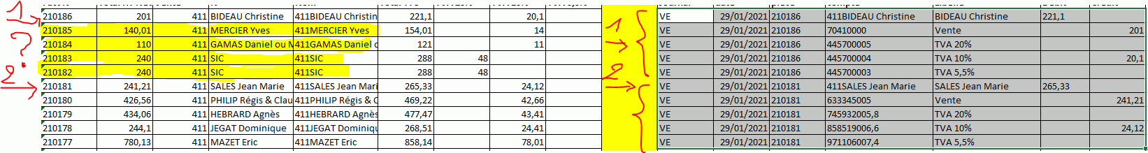

maintenant que j'ai fini , j'aimerais copier mon format (tableau 2 ) , malheureusement quand je tire avec ma souri afin d'incrémenter mes cellules , EXCEL me prend une cellule sur 5 de mon tableau 1
pourriez vous me résoudre le problème SVP , ou bien même créer une nouvelle feuille dans le classeur pour automatiser se transfert
