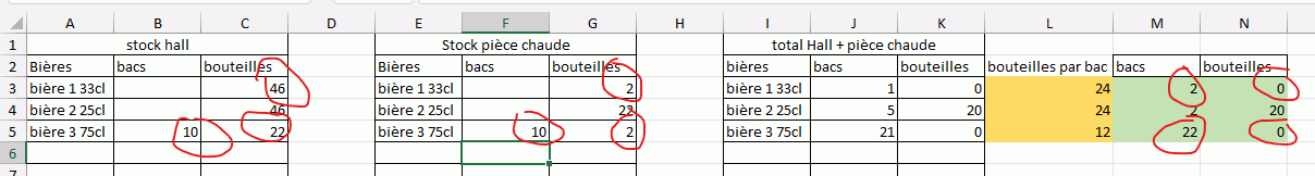

EDIT: Je vois BsALv que si j'indique 48 bouteilles en 33 et 25cl, je n'ai qu'un seul bac au lieu de 2 et pareil avec 24 bouteilles de 75 (1 seul bac au lieu de 2)
Edit2: j'ai le même problème avec le fichier d'Arturo.

re,
si j'ai 46 + 2 bouteilles de 33 cl = 2 bacs complets + 0 bouteilles
si j'ai 10+10 bacs et 22+2 bouteuilles de 75 cl = 22 bacs complets + 0 bouteuilles.
A mon avis, c'est correct !

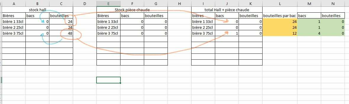

C'est au niveau du total hall+pièce chaude que les résultats sont erronés. Par contre, le projet a légèrement changé car ce serait mieux que l'incrémentation se fasse déjà dans le hall et pièce chaude (flèches bleues). Et le total ensuite. La demande de mon collègue a été mal comprise.
