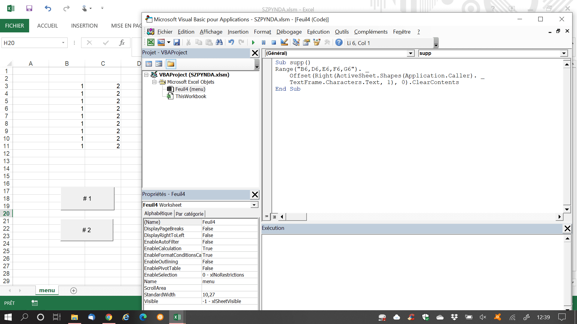

je fais appel à vos connaissances pour résoudre un "problème" qui n'en ai pas vraiment un.
Je suis déjà bien avancé sur la programmation d'un Excel VBA que je dois faire, cependant une étape me prend beaucoup de temps à coder et je suis persuadé qu'il est possible d'être beaucoup plus efficace et rapide.
Je dois copier plus d'une 100aine de fois une macro quasiment identique dans le but d'assigner chacune d'elles à un bouton différent.
je cherche juste à changer le chiffre/nombre de ce code sans pour autant réécrire à chaque fois. Faire une sorte d'incrément ciblé et automatique.
Ci joint une image avec l'exemple.
Merci beaucoup

Merci beaucoup de la réponse, je ne peux malheureusement pas joindre mon fichier qui contient des informations confidentielles et qui ne fonctionne que sur le serveur de mon entreprise.
Pour ce qui est du nom du bouton, je n'ai pas vraiment de problème. C'est surtout sur les (B7, D7, E7....).
Je voudrais qu'a cette en ligne en particulier du code un incrément de +1 soit appliqué (B8, D8, E8...) pour m'éviter de taper du code répétitivement.
