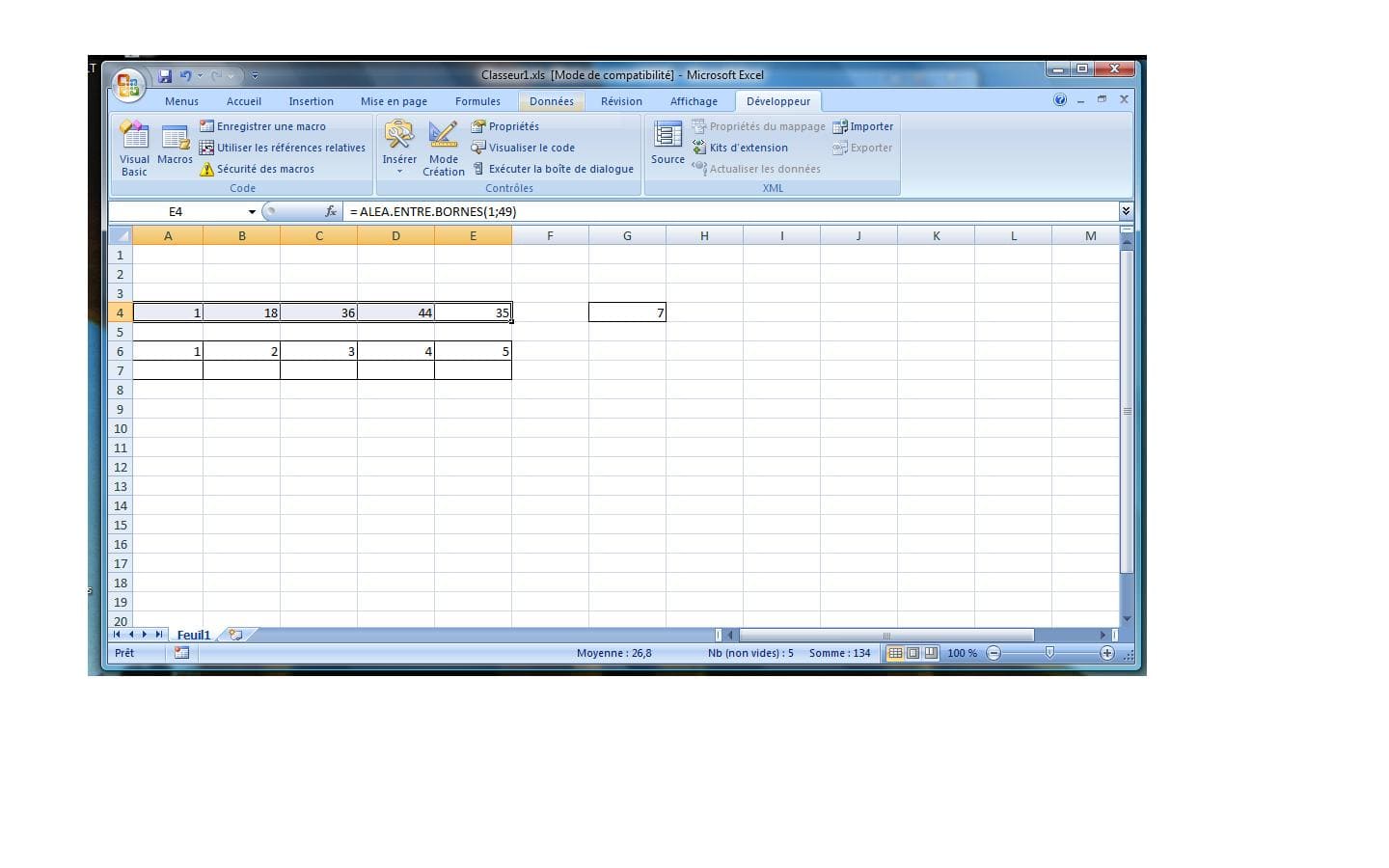

J'ai crée un tableau aléatoire, je souhaiterais incrementé la valeur dans un tableaux par exemple lorsque 1 apprait dans le tableaux j'ai +1 a une cellule et quand par exemple 2 apparait j'ai +1 dans une autre cellule mais pour cela j'aurais également besoin qu'il n'y est pas deux fois le même chiffre dans le tableaux aléatoire.
j'en suis au stade ou j'ai réussi a mettre des valeurs aléatoire dans le tableaux entre bornes.

Les cellules que l'on voit selectionner dans le tableau sont les valeurs aléatoires
Je souhaiterais qu'il n'y est pas de doublon (je suis en pleine recherche mais sa parle de VBA je sais quoi )
Mais lorsque que par exemple 1 apparaît en terme de valeur aléatoire il incremente de +1 la cellule en dessous du 1 que l'on voit dans le tableaux du bas
J'essayais avec des sorte de si mais cela me fait que du 1 ou 0 donc j'ai abonner ce coter la !

Un essai à tester, si j'ai bien compris.
Te convient-il ?
Bye !
12essai-v1.xlsm (16.79 Ko)
Merci c'est cela que je souhaitais !
