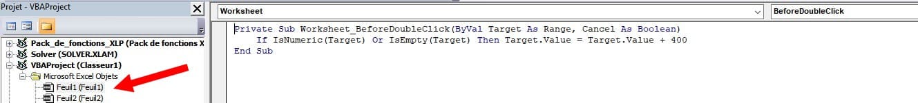

Voici un code qui ajoute +400 après un double clique. Le code est a ajouter dans le module de la feuille désirée (voir illustration), depuis l'éditeur VBA (accessible via ALT + F11) :
    If IsNumeric(Target) Or IsEmpty(Target) Then Target.Value = Target.Value + 400
illumodule
