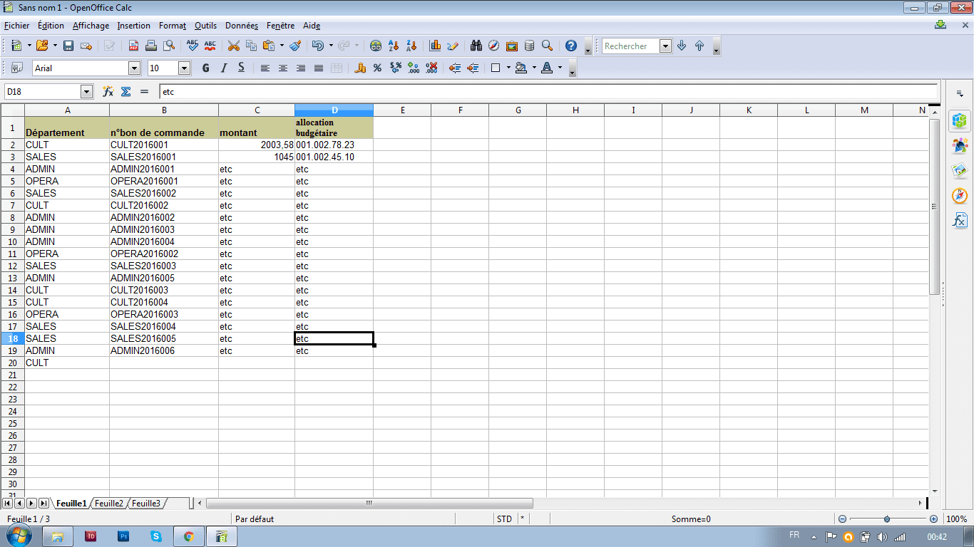

Voici à quoi ressemble le tableau (ps: c'est openoffice sur le printscreen mais j'utilise bien excel au bureau)
tableau
Une proposition à tester. Te convient-elle ?
Bye !
255classeur1-v1.xlsm (29.40 Ko)
Cela me semble parfait. Est-il possible par contre que le macro remplisse la cellule automatiquement ?
Et comment puis-je la personnaliser (rajouter tous les différents départements ?) j'ai ouvert l'onglet VBA et je ne vois que ça dans le module :
Sub NouveauNuméro()
UserForm1.Show
ps: je n'ai jamais utilisé le VBA donc désolé pour ces questions...
C'est tout à fait possible, à condition de savoir laquelle....
Rien de plus simple : tu remplaces les données de la colonne A par celles qui te conviennent.
OK ?
Bye !
OK ça marche nickel, je l'ai testé dans mon fichier.
J'aimerais donc cliquer sur une nouvelle cellule dans la colonne n°de bon de commande, là j'exécute la macro et quand je fais OK, la cellule est remplie avec le nouveau n°. Pour l'instant, la macro ne fais qu'afficher le nouveau n°, je ne peux pas le sélectionner et faire un copié/collé non plus.
Un grand merci pour votre aide
Nouvelle version à tester.
Bye !
264classeur1-v2.xlsm (31.84 Ko)
