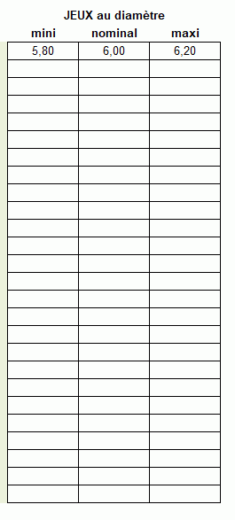

Le but de l'opération est de reporter la valeur mini et maxi qui correspond au type de jeu de chaque feuille, dans le sommaire , dans ce tableau
Le nominal est correcte c'est seulement le mini maxi qui m'intéresse.
il est vrai que je pourrais le faire manuellement mais c'est pas la première fois que j'ai ce problème et j'aimerais bien trouver une solution
Mini
Maxi
=SI(JA!D53="Jeu Arit";JA!J58;SI(JA!D53="Jeu Utile";JA!J62;JA!J60))=SI(JA!D53="Jeu Arit";JA!J57;SI(JA!D53="Jeu Utile";JA!J61;JA!J59))
=SI(JB!D53="Jeu Arit";JB!J58;SI(JB!D53="Jeu Utile";JB!J62;JB!J60))=SI(JB!D53="Jeu Arit";JB!J57;SI(JB!D53="Jeu Utile";JB!J61;JB!J59))
=SI(JC!D53="Jeu Arit";JC!J58;SI(JC!D53="Jeu Utile";JC!J62;JC!J60))=SI(JC!D53="Jeu Arit";JC!J57;SI(JC!D53="Jeu Utile";JC!J61;JC!J59))
=SI(JD!D53="Jeu Arit";JD!J58;SI(JD!D53="Jeu Utile";JD!J62;JD!J60))=SI(JD!D53="Jeu Arit";JD!J57;SI(JD!D53="Jeu Utile";JD!J61;JD!J59))
voila le résultat que je voudrais pouvoir propager pour toute les lettre de l'alphabet
