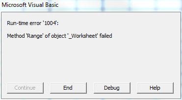

Bon, en définitive ça ne marche que pour un nombre limité de cellules. Au delà de 64, ça plante (impression d'écran jointe), et je souhaite appliquer ça sur 264 cellules ....
Je me réponds à moi-même, car entre temps j'ai cherché, et c'est tout simple de définir un rectangle en utilisant "coin1 : coin 2".
Et donc tout fonctionne nickel.
Et voilà un homme heureux pour aujourd'hui...
