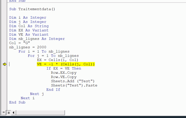

Bonjour à tous et à toutes,
J'essaye de comparer des cellules qui sont présentes dans la même colonne (dans ce cas c'est la colonne G).
J'ai le même chiffre une fois en positif et une fois en négatif et j'aimerais bien déplacer l'ensemble des deux lignes dans une autre feuille de façon automatique.
C'est une base de données entière à analyser donc j'ai essayé de réaliser une boucle puis une condition afin d'arriver à mes fins mais on me sort un message d'erreur ("Incompatibilité de type").
Ci-joint un Screenshot du code.
Merci de votre aide,
sans doute de ta Cells(j, Col) contient du texte ou une valeur d'erreur.

Merci de ton aide Eric,
Certes il fallait commencer par la seconde ligne car la première contenait les intitulés
