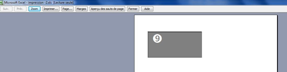

Quelqu'un pourai me dire comment faire pour imprimer ce carree, car en apression ou apercu avant impression on a un (9)

mon problème c'est que dans la feuille normal je voie bien le rectangle, mais quand j'imprime c'est un chiffre qui sort à la place du rectangle, idem pour "aperçu avant impression."
ma question c'est comment je peu imprimer la feuille excel tel qu'on la voie avec le rectangle
Si tu ne vois que le chiffre et pas le rectangle c'est que :
  • Tu n'as pas de bordure autour des cellules A1:A4
  • Tu n'as pas de couleur de fond dans ces mêmes cellules (ou elle est blanche)
  • La police est autre que blanche en A2

Répond à la question :
L'image plus haut est l'aperçu avant impression de ton fichier.
Tu vois la même ?
