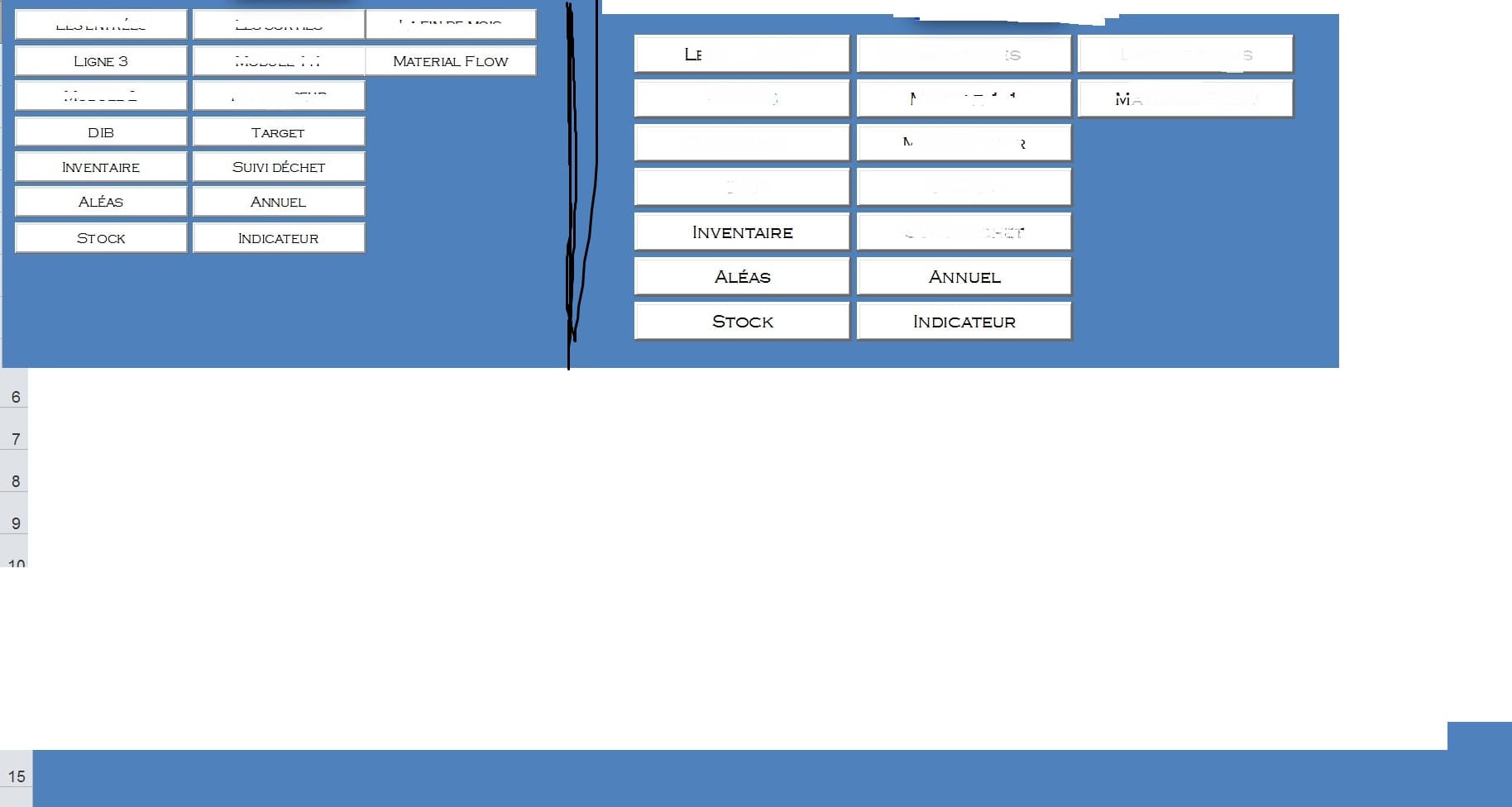

J'ai un problème que je n'arrive pas à résoudre seul...
J'ai un fichier excel avec un onglet : MENU
Sur cette onglet menu j'ai plusieurs bouton qui dirige les utilisateurs à des feuilles et des cellules bien précises.
Sur mon PC la mise en forme est propre!
Sur les autres PC du réseau (ceux de mes collègues) il y a des boutons qui ne sont pas au bon endroit et cela ne fait vraiment pas pro et propre.
Avez vous une idée pour ce problème.
J'insère une capture d'écran à droite c'est sur mon pc et à gauche c'est sur les autres PC (avec les boutons décalés).
Merci beaucoup d'avance pour votre aide....

Sur les 2 images on voit exactement la même disposition des boutons !
Quel est exactement le problème ?
N'est-ce pas simplement une différence de zoom ?
Non regardez bien les deux boutons de droite...

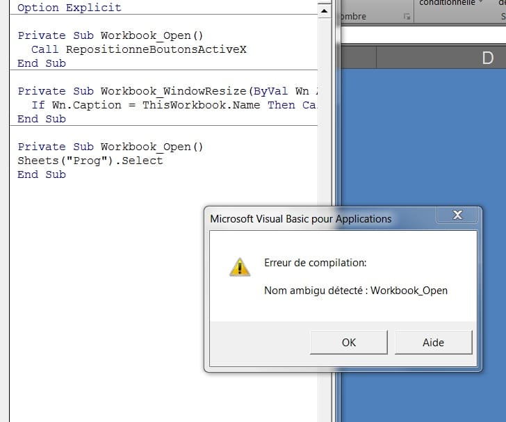

Je t'envoi une capture d'écran de mon message d'erreur quand j'ai copie coll ton code dans this work book....
erreur
Oui, c'est uniquement le Name (ajouter les 2 caractères) , Caption tu mets ce que tu veux.
L'erreur vient du fait que tu as 2 fois la procédure Workbook_Open()
regroupes les 2 en une seule :
