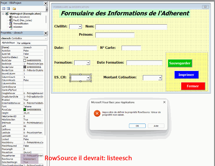

j'ai une application excel pour gérer les adhérents d'une association que a 400 adhérents.
J'ai ajouté un ComboBox (Name: cboesch, RowSource: listemontant et il devrait listeesch).
Voici le message
rowsource

Mieux vaut éviter de définir la RowSource en dur dans l'USF, fais-le via le code à l'initialisation

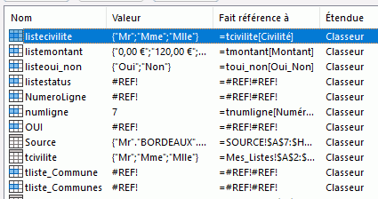

Ceci dit, je n'ai pas de souci de mon côté, mais vu toutes les erreurs #REF! qu'il y a, à vérifier de ton côté

pour les #REF! c'est normal car j'ai supprimé des champs du USF.
et ceci c'est un exemple.

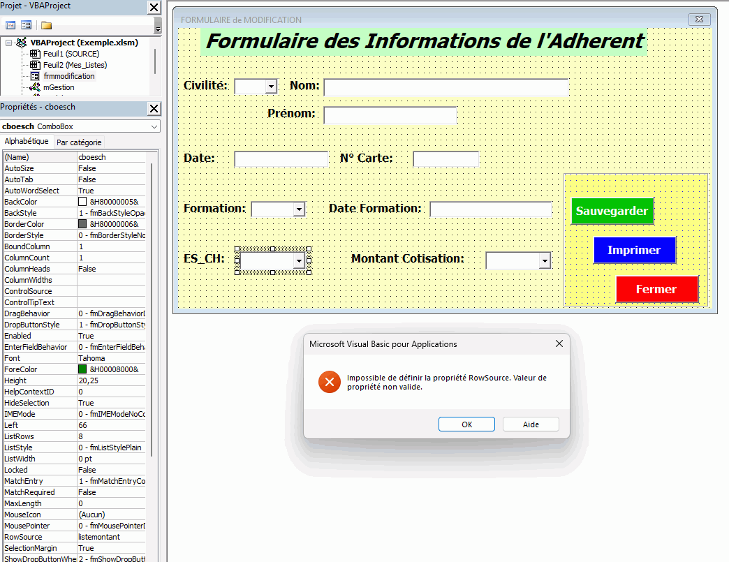

Merci de vos réponses mais je ne pas ouvrir le ComboBox Name: cboesch, RowSource: listeesch.
voir ceci:
1 rowsource
COMPAN, Comme l'a si bien dit JExceL2fr, n'utilisez pas RowSource ce ne pourras que vous créer des problèmes.
Utiliser plutôt la propriété List
Exemple :
Private Sub InitListes()
    With Me.cboesch
        .List = VBA.Array("0,00", "120,00", "165,00")
et pour l'appel :
    '// Initialisation des listes
    InitListes

Edit : Vous devez effacer ce que contient RowSource dans les propriétés du formulaire, sinon VBA lèvera une erreur.
