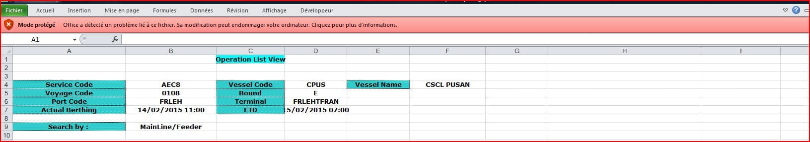

Je souhaite importer un fichier dans le dossier courant (la macro fonctionne) sauf lorsque le dossier est en mode protéger et j'aimerais qu'il passe outre cette protection ou qu'il l'enlève. On peux l'enlever à la main, mais je souhaite que la macro le fasse d'elle même.
voici le code de l'importation :

ce code fonctionne parfaitement sauf lorsque c'est protéger et le "ActiveSheet.Unprotect Password:=""" se résout pas le problème.
capturer
et l'erreur :
capturer1

il n'y a pas de mot de passe, en temps normal il faut ouvrir le dossier en question cliquer sur la bannière rouge, cliquer sur éditer et enregistrer est c'est ok.

C'est bizarre avant cela fonctionnais parfaitement, j'ai tester au bureau cela ne fonctionne plus et chez moi c'est pareil, pourtant je n'ai pas toucher au code ?
Des idées ?

Merci pour ton conseil mais désolé il refuse toujours d'enlever la protection sans mot de passe de la feuille qu'il ouvre
Peut-être faut-il configurer le status des protection d'outlook mais je ne sais pas comment faire une iée ?
