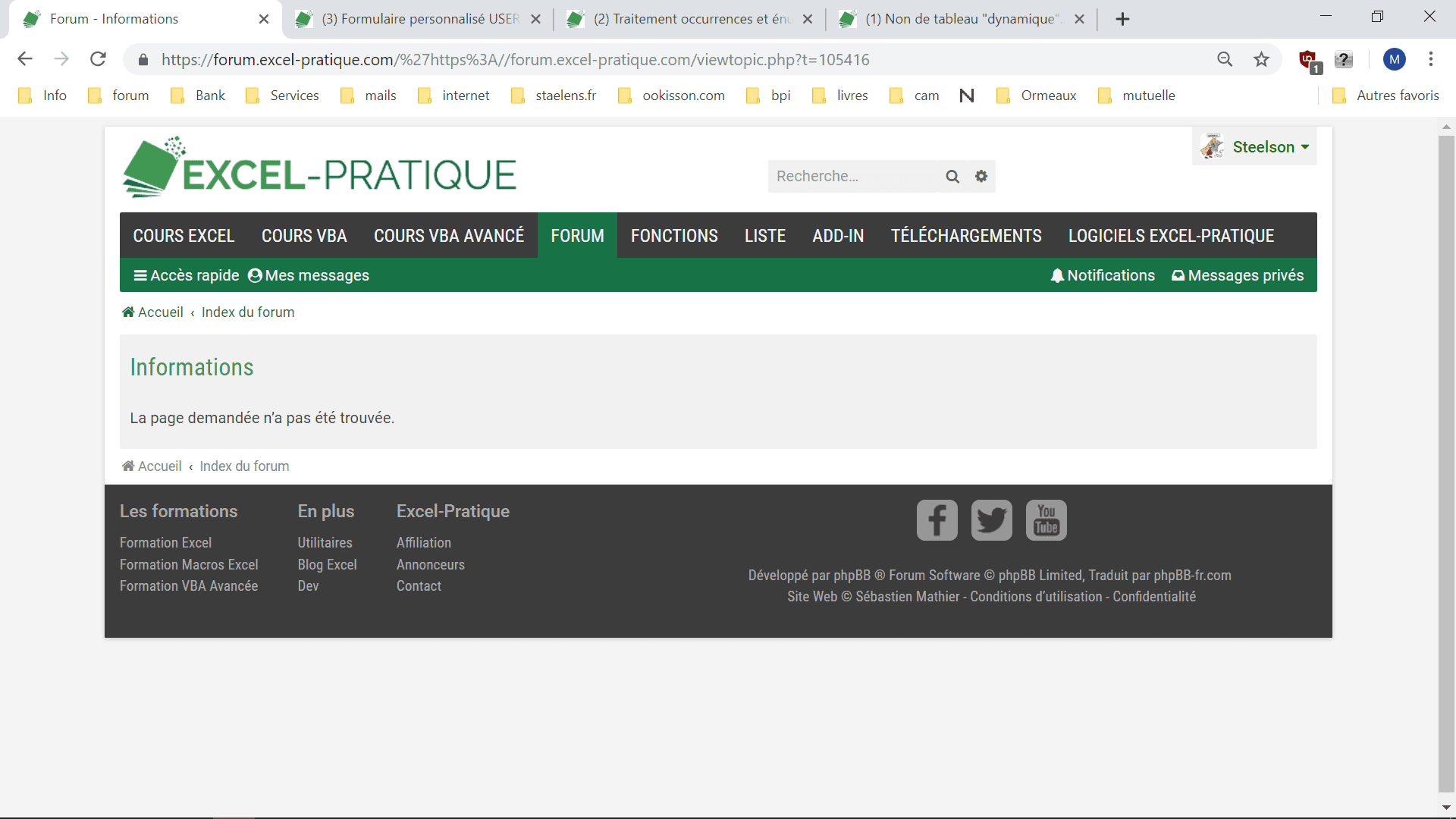

je suis intéressé ... mais le lien renvoie vers ceci
capture d ecran 656
Bonjour Steelson,
re voici le lien
" https://forum.excel-pratique.com/viewtopic.php?t=105416 "
