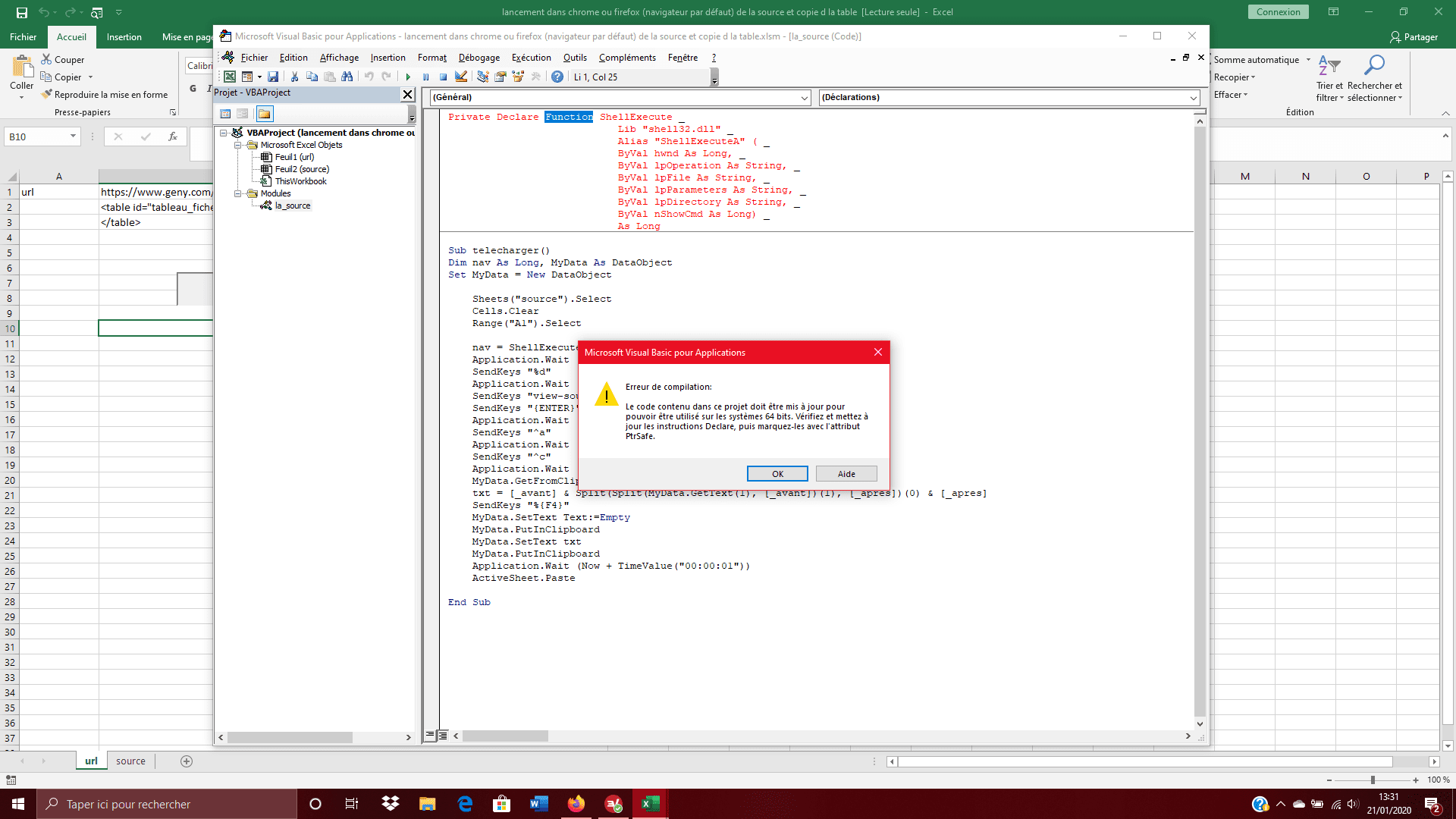

Il y a un bug
capture d ecran11
OK tu es en 64 bits, je vais modifier ... mais je pense être sur la bonne voie pour obtenir les 15 résultats historiques.
J'ai corrigé en modifiant comme ceci :

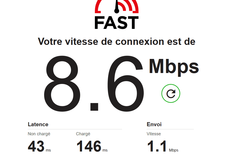

Quelle est la valeur en download
