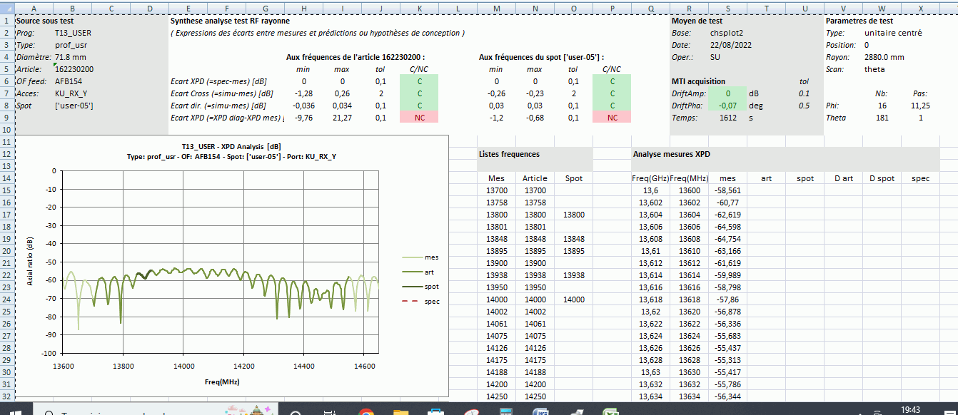

Je voudrais faire un copier/coller de tous mes fichiers qui n'ont q'une feuille dénommée "KU_TX" dans un seul et même fichier mais tous mes classeurs s'appellent AFBxxx , xxx étant des chiffres qui diffèrent.
Mon chier exce de base resseble à ça:
Donc je voudrais lunique feuille du classeur excel xlmx pour chauque projet AFRxxx où xxxnsont des chiffres qui varrient. Et que chaque onglet des feuilles se nomment AFBxxx soit l"équivalent de la case B6
