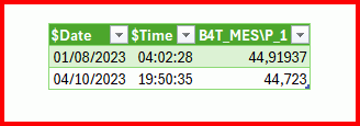

Voici que j'obtiens à partir de votre fichier CSV :

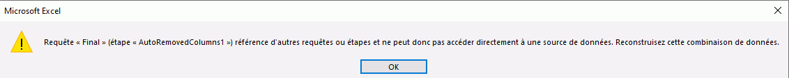

Quelque chose coince à priori, quand je modifie le chemin d'accès dans "paramètres" et que je fais "actualiser tout", j'obtiens le message suivant :
Bonjour à tous de nouveau !

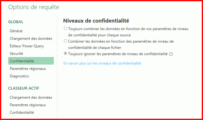

Dans Power Query, et dans le menu Fichier/Option/Option de requête : modifiez la "confidentialité" en choisissant "Toujours ignorer les paramètres de niveau de confidentialité."
Ca fonctionne mieux comme ça, mais ça m'a bloqué, car trop de ligne.

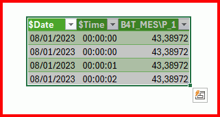

Sur la base des deux fichiers CSV fournis, la requête me retourne le tableau suivant :
Est-ce le résultat attendu ?
Il manque juste la borne de début ou de fin du plateau.
