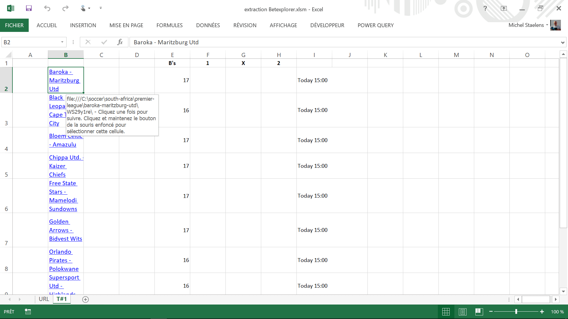

J'ai un lien actif ... mais incomplet, car dans la page html c'est un lien relatif vers une page dépendante de https://www.betexplorer.com , il faudrait ajouter ce préfixe sur le lien, je vais voir ce que je peux faire sans trop compliquer le bazar.
capture d ecran 727 capture d ecran 728

Voici pour les cotes de matches, j'ai leurré le système (au passage, il y a juste un petit décalage de colonne)
et voici aussi pour les liens .... eurêka !
