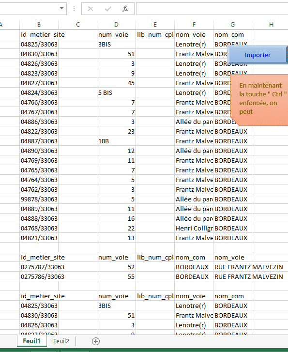

J'ai un petit souci
avec mes fichiers d'import, je m'aperçois que les colonnes qui son extraites ne se mettent pas dans le même ordre dans le nouveau fichier
Comment faire pour faire respecter l'ordre d'insertion ?

Merci pour ton aide, je viens de charger le fichier v4, mais une fois la macro lancer, je ne vois pas de changement???
J'ai appliqué ce que tu indiques dans l'exemple que tu as joint suite à ma demande :
Mais peut-être n'ai-je rien compris ?
Bye !

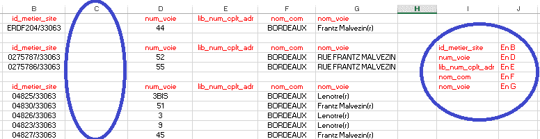

Je viens de refaire tourner la macro en sélectionnant les 2 fichiers que tu as joints.
Il y a eu un bug sur le fichier » Appui ERDF.xlsx’’ : la feuille qui contient les données s’appelait ‘’Chambre FTTH’’
Cette feuille renommée ‘’Appui ERDF’’, la macro a pu terminer son travail sans inverser les colonnes : voir image du résultat.
Bye !

Ok gmb en déclarant "Dim D" plus de pb de lancement de macro et j'obtient le même résultat que toi
mais même sur ton dernier post on peut voir que les valeurs "nom_com" ne sont toutes dans la colonne F
comment faire alors Stp

Nouvelle version :
32classeur4-v3.xlsm (19.93 Ko)
Bye !
