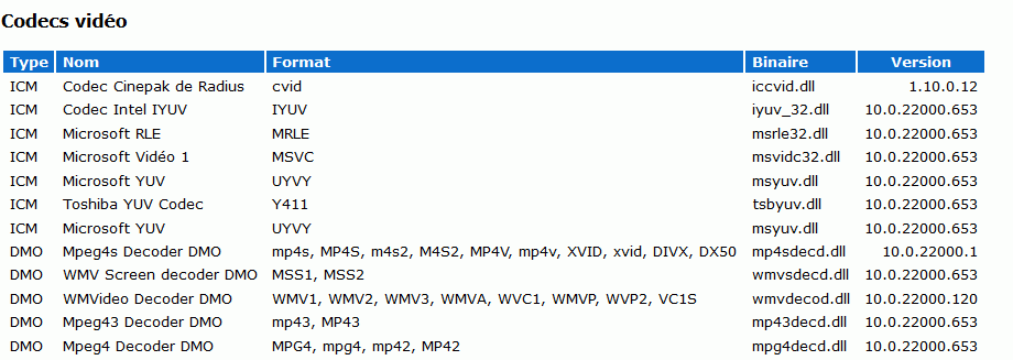

Normalement, le codec s'affiche dans "Densité de pixels et compression". Vérifiez votre source de Webcam et la présence du codec Microsoft YUV.
capture d ecran 2022 06 29 185314
OK et comment je vérifie cela SVP ?
