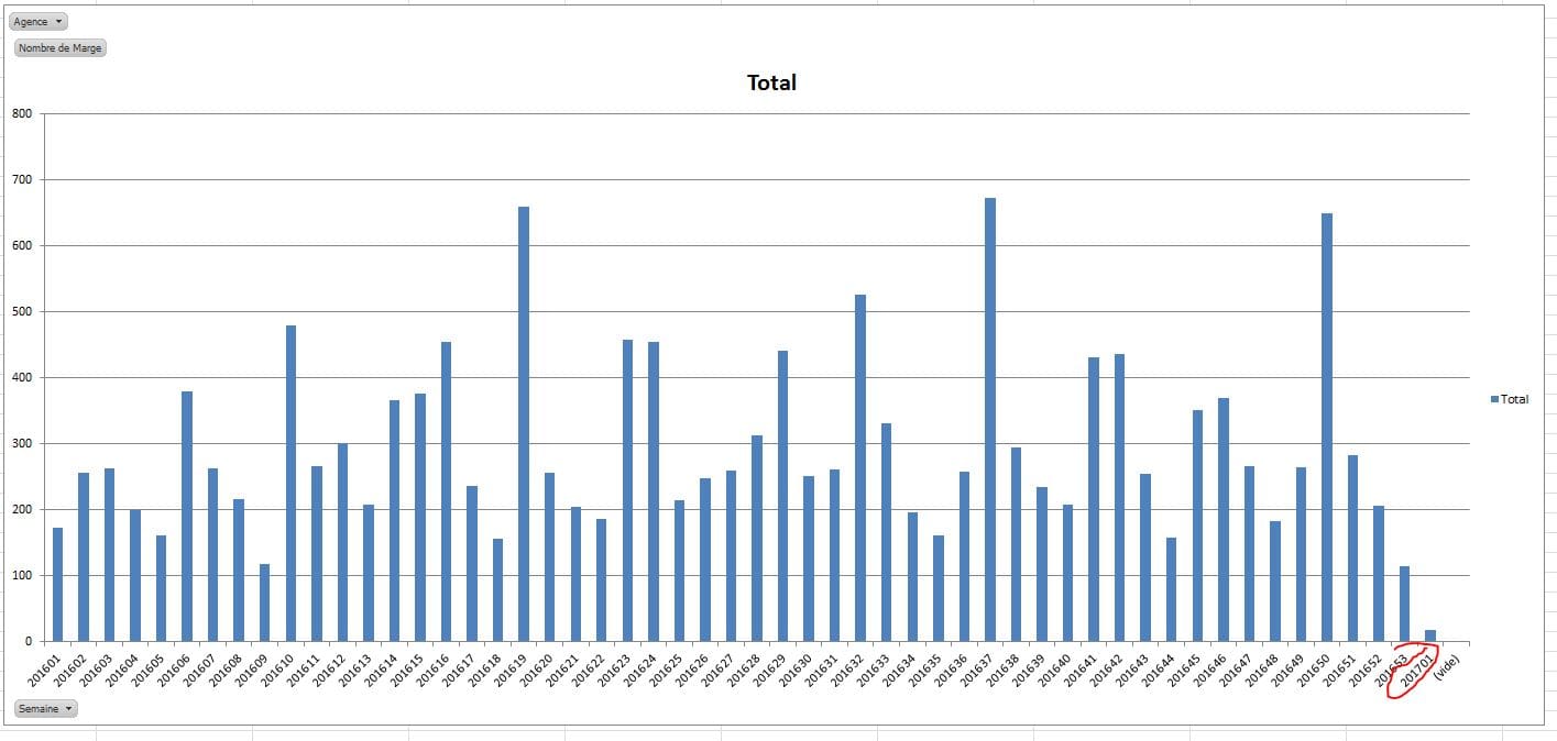

Voilà en créant une colonne supplémentaire de ce type, j'obtiens le résultat que je voulais, c'est à dire:
1) Pouvoir grouper les dates de façon différentes sur plusieurs tableaux
2) Pouvoir classer les semaines par ordre chronologique y compris avec un changement d'année
Voilà le graphique que je voulais obtenir
Cdlt

Méfie-toi de NO.SEMAINE : cette formule est fausse !
RE,
2016 avait 53 semaines ?

Effectivement je ne sais pas trop comment gérer ce problème de 53 semaines.. 365 / 7 = 52,14, donc il y a toujours un morceau de semaine qui traine...
Non, les semaines sont TOUJOURS entières. Elles chevauchent les années le cas échéant. Elles commencent toujours un lundi.
Le 3 janv 2016 était encore la semaine 53 de 2015.

Merci Steelson, et meme en utilisant la formule =NO.semaine (Date; 21) on a 53 semaines ?
OUI
Essaie avec 1/1/2016
