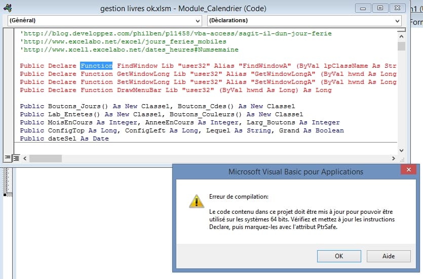

Merci pour ta réponse je rencontre un problème.
J'ai un message d'erreur voir ci-dessous.
erreur
apparemment c'est par ce que j'ai un système 64bits.
Est-il possible d'avoir un code qui fonctionne sur les deux ?
en tout cas merci.
Ce n'est pas pas parce que tu as un système 64 bits, c'est parce que tu as installé (à tort) MS Office 64 bits.
Désinstalle-là et installe la version 32 bits.
On n'installe la 64 bits que si on veut traiter d'énormes BdD, en acceptant de faire l'impasse sur les activex que cette version ignore.
eric
Bien, j'ai installé la version 32 et c'est nickel.
