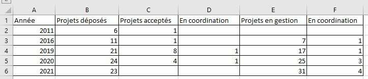

J'ai fait un tableau que je vais adapter en graphique (cf photo). Mon problème est le suivant : je souhaiterais faire apparaitre trois batons sur le graphique, et que les colonnes "en coordination" figure sur le bâton qui les précèdes (en l'occurrence la colonne D avec la C sur un seul bâton et la colonne F avec la E sur un seul bâton). En gros ma phrase exemple c'est : pour l'année 2019 c'est 8 projets acceptés dont 1 en coordination.

Excel mais je voudrais bien le faire moi pour apprendre en fait... A partir de ce tableau, comment je fais pour que le graphique correspondant inclut les "en coordination" avec les acceptés/en gestion ?

Mon problème est le suivant : je souhaiterais faire apparaitre trois bâtons sur le graphique, et que les colonnes "en coordination" figurent sur le bâton qui les précède (en l'occurrence la colonne D avec la C sur un seul bâton, et la colonne F avec la E sur un seul bâton).

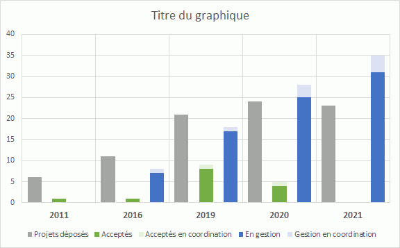

RE
Ça ?
Oui ! Comment as-tu fait ?
Re
Il faut ventiler les données
120graphique.xlsx (15.68 Ko)
Super, merci beaucoup !!
