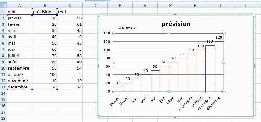

Ok, avec un petit subterfuge, on ajoute une colonne de valeurs suppléméntaires "masquage" qui reprend les valeurs de "prévision", mais avec un décalage.

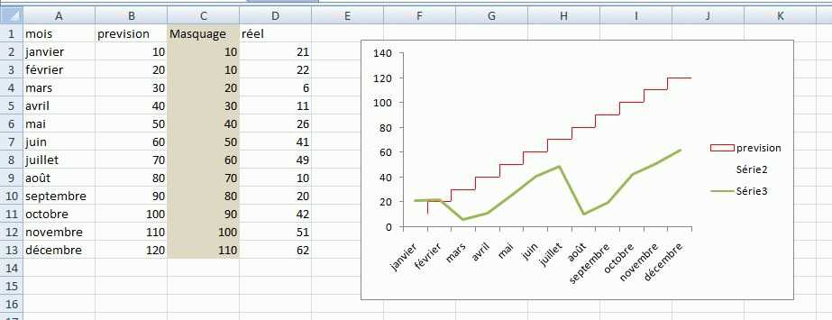

Ensuite on crée le graphique uniquement avec les valeurs de prévisons, on ne met pas de couleurs de fond, mais une couleur pour les bordures, puis on fait un copié de la plage "Masquage" que l'on colle sur le graphique, on y applique pas de couleurs de fond et la couleur blanche pour les bordures.
Il ne reste plus qu'à ajouter ensuite la courbe pour le réel.
le fichier en exemple
