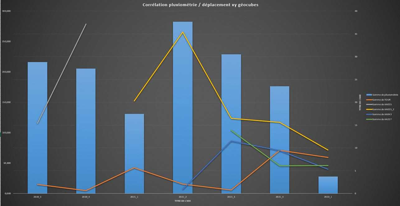

J'ai un graphique croisé dynamique issu d'un TCD pour lequel je souhaite ajouter un axe secondaire que pour une série de données (ici pluviométrie). Toutes les autres séries sont des déplacements. Ça marche très bien sur le fichier que je joins à ce post où toutes les autres séries sont actives. Le but final est de pouvoir ne sélectionner que 1,2,3,... séries de déplacement tout en gardant ma courbe pluviométrie et l'axe secondaire avec l'affichage initial (courbe en pointillée bleus).
Et c'est là qu'est le problème : dés que je modifie la sélection de ma liste de champs, mon axe secondaire disparait et la courbe associée se retrouve à perpèt !!!

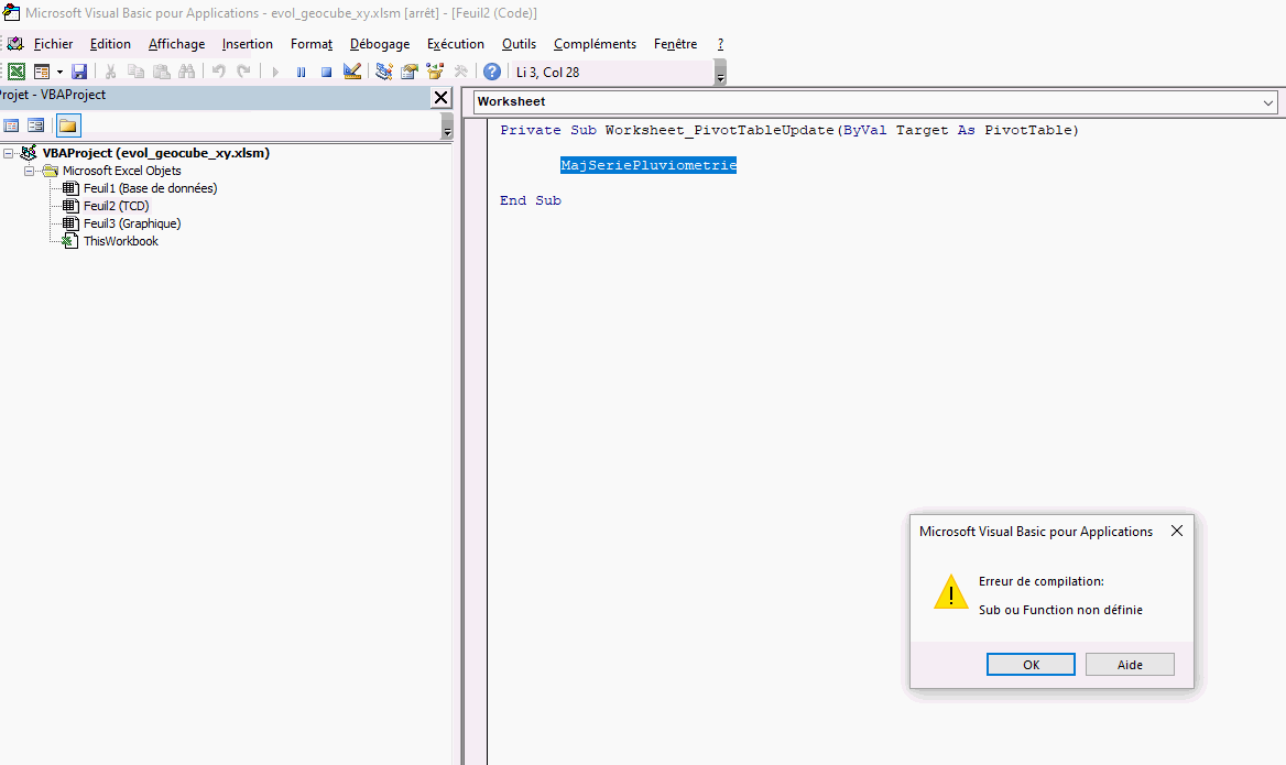

Bonjour et merci pour la réponse. J'ai tenté votre manip mais je ne suis pas spécialiste des macros et ça ne fonctionne pas... Pourriez-vous détaillé un peu plus ... Merci d'avance
Vous avez oublié de créer un module standard :

Dans la macro ça serait compliqué de remplacer la courbe pluviométrie par un histogramme ?
Il faut être plus précis et toujours donner un modèle ou a minima une capture d'écran de ce que tu veux faire.
22geocube-pluvio.xlsm (59.65 Ko)
Je souhaiterais en fait que ma courbe pluviometrie soit un histogramme.... pour faciliter la lecture...

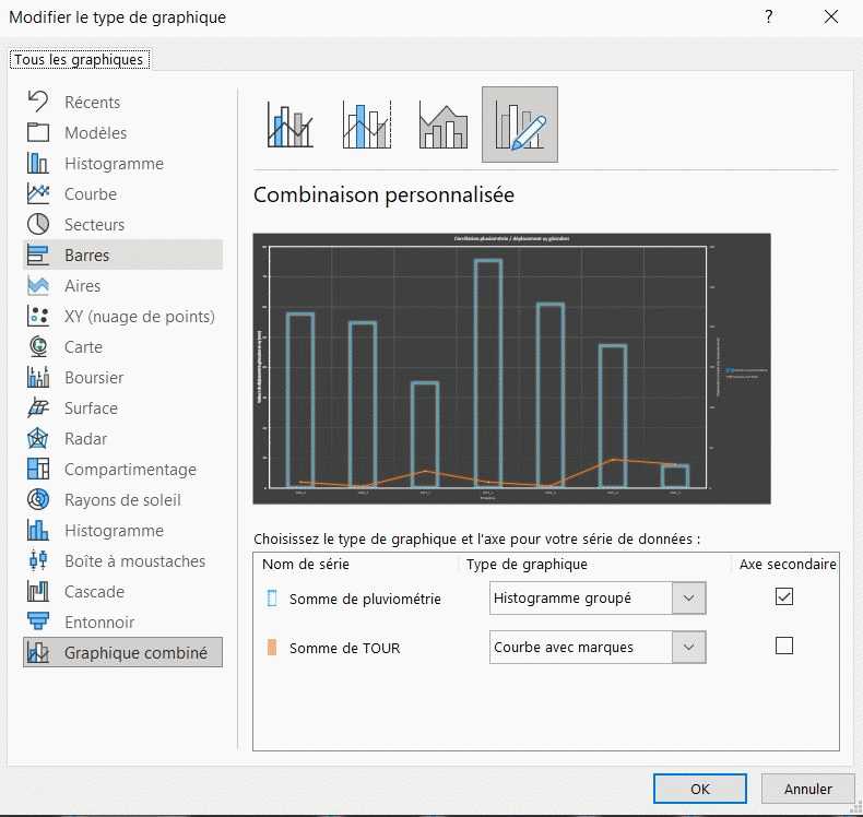

Avec tout le boulot d'aide que vous avez fait pour m'aider avec les macros est-ce que tout est à refaire ?

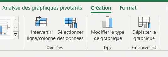

Une fois dans le graphe, menu création en haut à droite / Modifier le type de graphique
Sélectionner Histogramme groupé. Nb : C'est pas terrible au niveau des couleurs.
Oui je l'ai fait ça mais c'est surtout la macro qui est pas contente quand je resélectionne les champs du GCD ;-) J'aurais dû préciser... mon problème vient surtout de la réaction de la macro lorsque je modifie ma courbe pluvio en histogamme
