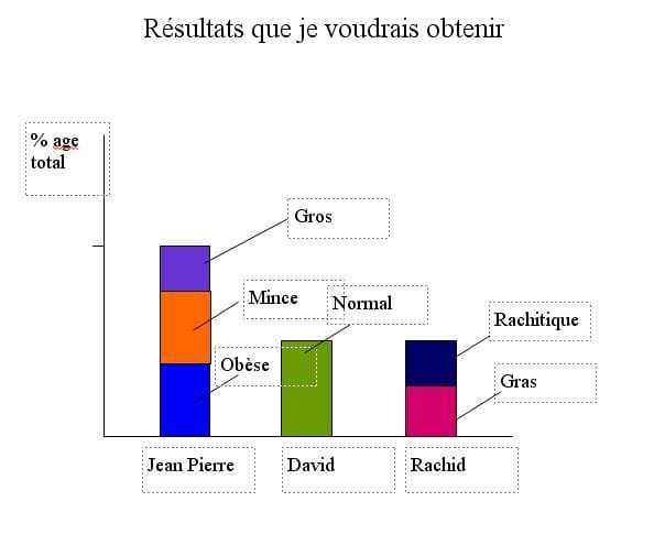

Bonjour à toutes et à tous,
J'aurais besoin de vos lumières pour un petit soucis, en apparence simple mais dont je ne trouve pas de solution après nombre de recherche.
Voilà, j'ai un tableau de ce type:
Colonne 1 Colonne 2 Colonne 3
Jean Pierre Gros 1
Jean Pierre Mince 2
Jean Pierre Obèse 4
David Normal 2
Rachid Rachitique 1
Rachid Grassouillet 0
Rachid Gras 3
Avec ceci je voudrais créer un graphique en colonne, avec trois colonnes: une colonne Jean Pierre, une deuxième David et une dernière, vous l'aurez deviné si vous ne vous êtes pas encore endormis, Rachid.
Je voudrais que chaque colonne soit divisée dans les diverses catégories: gros, mince et obèse pour JP etc...
Enfin je voudrais que l'ordonnée soit le pourcentage de l'effectif total.
Et je n'y arrive absolument pas, étant donné que les catégories sont différentes et que selon la personne il y en a aussi un nombre différent.
Je ne sais pas si j'ai été très clair, mais si quelqu'un m'a compris, je serai ravi de trouver de l'aide.
Merci par avance et bonne journée!
