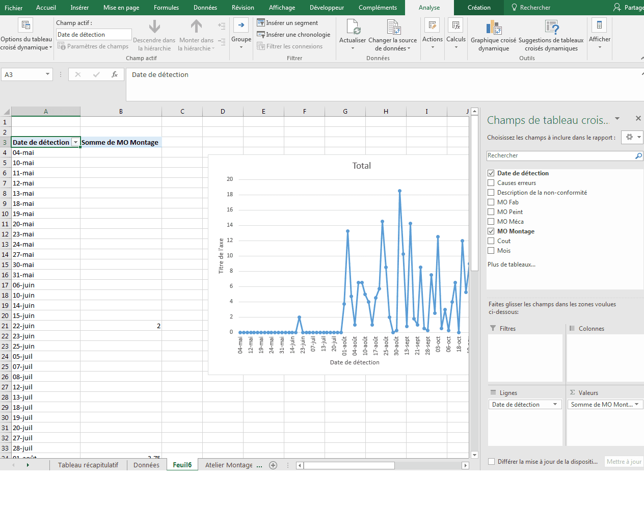

Je reviens à vous car je n'ai toujours pas trouvé l'onglet outils, malgré de nombreuses recherches. Je joins une copie d'écran pour savoir si je cherche du bon coté.
De plus, je recherche à que les données disparaissent au fur à mesure de la saisie. Je m'explique: je souhaite que seulement 10 jours apparaissent sur le graphe. C'est à dire que si je saisis une donnée du jour 20 et que tout les autres comprennent une valeur, le 10ème jour va disparaitre.
