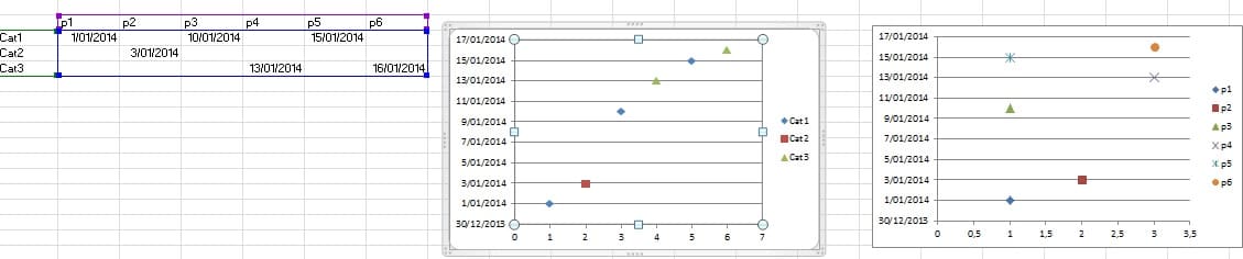

Par exemple ?
tototo
Merci pour l'essai, mais ce n'est pas ce que je cherche...
axe x = date
axe y = catégories (mais ce ne sont pas des valeurs, c'est une liste)... d'où mon problème
Il suffit d'inverser les axes sur le deuxieme graph que je te propose...
