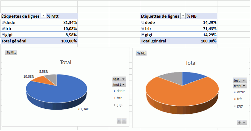

J'essaye de faire un deuxième graphique sur un TCD mais je n'y arrive pas... .
En PJ un fichier test, je souhaite sur le 2nd graphique indiquer les % en Nb mais sans succès après XX tentatives, avez vous une idée ?

Le GCD est un quelque sorte le verso du TCD : tu ne peux avoir qu'un GCD par TCD et sa structure est calquée sur celle du TCD
Merci Chris pour ta réponse.
Il faut donc passer par le premier onglet pour faire un autre graphique ou il y a une autre solution ?
RE
Faire
  • un TCD/GCD avec le % de montant
  • un TCD/GCD avec le % de nombre
ok merci chris.
Je vais garder mon premier TCD et le dupliquer dans un 2ème onglet masqué et les lier avec les segments pour modifier les 2 tcd en même temps puis copier le graphique de l'onglet masqué dans l'onglet visible pour n'avoir la synthèse que sur un onglet.
Merci à toi
