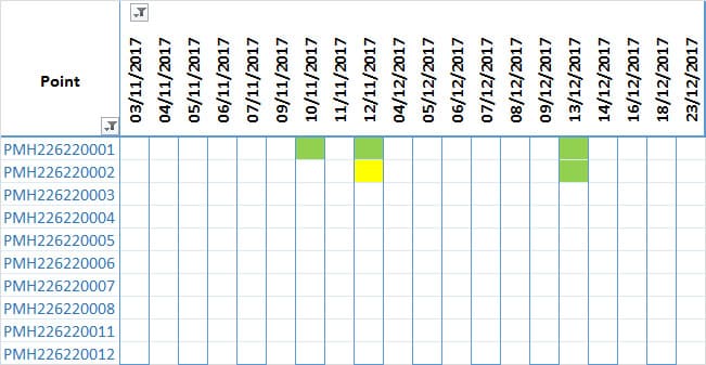

Ci joint le TCD basé sur le retraitement par PowerQuery.
Comme déjà dit vue la taille du résultat , il faudra ajouter au TCD une chronologie pour choisir la période et un segment pour les pompes
Dans powerQuery sont chargées les données (tableau renommé) et la table de correspondance mise sous forme de tableau.
L'étape la plus compliquée est "Personnalisée ajoutée" de la requête Donnees qui permet de récupérer toutes les dates situées entre début et fin de période
Le reste est je pense compréhensible en regardant les étapes une par une dans le volet de droite de l'interface PQ à partir de la 3ème étape en affichant la barre de formule si elle ne l'est pas et en cliquant le cas échéant sur le rouage en bout de ligne
Le TCD est construit sur cette requête avec un format de nombre masquant les chiffres et 6 MFC spécifiques TCD pour les couleurs
