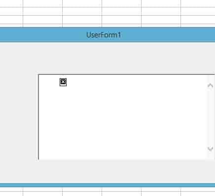

Bonjour Amadeus,
Ce projet je l'avais déjà téléchargé.
Ca ne fonctionne pas. L'USF me donne une petite croix dedans et j'ai même remplacé l'image par une autre Gif animé toujours pareil en donnant l'adresse de mon ficheir Gif.
Amicalement
Noel

Bonjour mbbp,
idem.
Je te joints une copie d'écran du résultat de l'USF
sans titre 1
