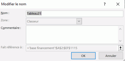

J'ai besoin de changer, dans le gestionnaire de nom, le "fait référence à" d'un tableau avant de convertir ce tableau en plage.
En effets, des dizaines de TCD & graphiques (mais pas tous!) font référence à ce nom de Tableau (Tableau21).
J'aimerais que ces TCD aient comme source de données un code (dans ce style =DECALER(base financement!$A$1;;;NBVAL(base financement!$A:$A);30)) et non pas une plage de référence "fixe".
Si j'ai besoin de convertir le tableau21 en plage, c'est pour améliorer le traitement d'un code VBA.
Auriez-vous une solution pour changer cette référence "Tableau21" en un nouveau code ?
Merci à vous,
Thomas
Ton tableau Tableau21 est un tabaleau structuré et il est dynamique.
Pas besoin d'utliser ta formule Decaler() qui date un peu maintenant (14 ans déjà).
Il suffit normalement de renommer Tableau21 avec un nom signifiant.
En VBA privilégier les méthodes et propriétés de ListObject (tableau structuré).
