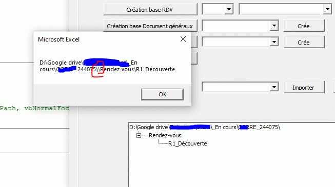

j'ai un soucis sur le code d'affichage de dossiers et sous-dossiers afficher dans une TreeView

les dossiers et le déploiement s'affiche correctement mais quand je veux récupérer le chemin par le code
TreeView1.SelectedItem.FullPath
Deux slash \ apparaisse enter le chemin et la sélection du dossier ce qui m'empêche de récupérer le chemin correctement écris, récupérer via un double click sur le dossier en question et je n'arrive pas à trouver la solution pour régler le problème, pouvez vous m'aider ?
Merci d'avance pour les réponses
