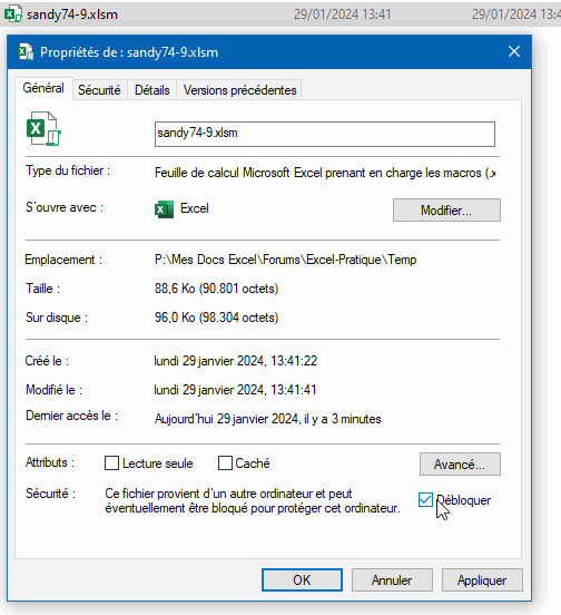

Bonjour le fil,
Sinon une solution simple, quand on est sûr du fichier
1) Clic droit sur le fichier -> Propriétés
2) Cocher "Débloquer" puis OK
Vous pouvez retrouver la discussion ici
https://forum.excel-pratique.com/discussions/fichiers-joints-securite-175584
Le fichier est bloqué avant même que je ne puisse l’ouvrir sur mon pc.
