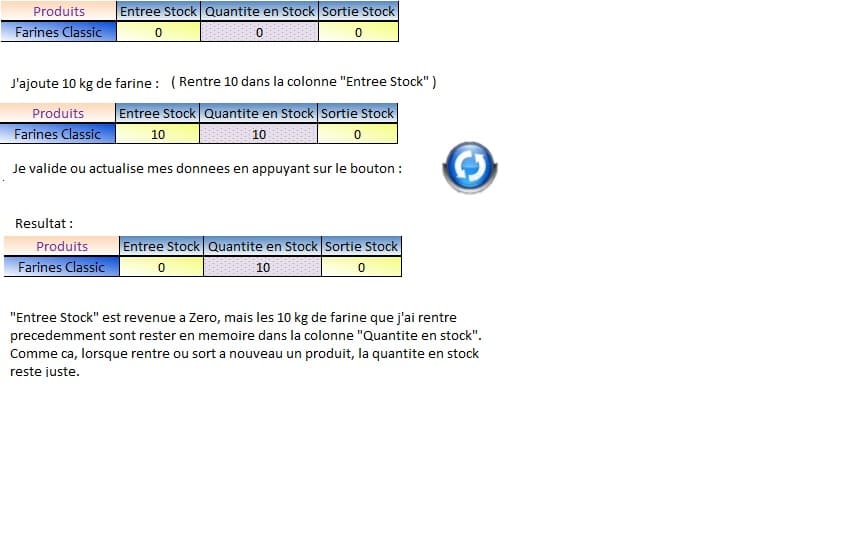

J'ai une colonne "entre de stock",
une colonne "sortie de stock",
Et une colonne "quantité en stock".
Lorsque je rentre par exemple 3Litres de Lait dans ma colonne "entre en stock",
cela s'ajoute instantanément dans ma colonne "quantité en stock".
Il en est de même si je sort 3 Litre de Lait dans ma colonne "Sortie de stock",
ça ce soustrais de ma colonne "quantité en stock".
Mais ce que je voudrai, c'est que une fois que je rentre ou je sort des produits, mes colonnes "entre de stock" ainsi que "sortie de stock" revienne a zéro tandis que ma colonne "quantité en stock" retienne ce que j'ai rentre ou sortie précédemment.

J'ai des colonnes "entre",
des colonnes "sortie",
Et des colonnes "stock".
Lorsque je rentre par exemple le chiffre 3 dans ma colonne "entrée",
cela s'ajoute instantanément dans ma colonne "stock".
Il en est de même si j'ajoute un chiffre dans ma colonne "Sortie",
ça ce soustrais de ma colonne "stock".
Mais ce que je voudrai, c'est que une fois que je rentre ou je sort des produits, mes colonnes "entrée" ainsi que "sortie" revienne a zéro tandis que ma colonne " stock" retienne ce que j'ai rentrée ou sortie précédemment.
