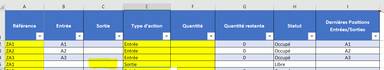

Cependant, j'ai remarqué un problème lors de la suppression des données à partir de la ligne 2 du tableau, notamment dans les colonnes A, B, C et I. (car je souhaiterais pouvoir recommencer avec mes informations et il me semble que c'est les seules colonnes que je peux modifier)
En effet, les sorties ne semblent pas fonctionner comme prévu, et je me retrouve sans aucune information pour la troisième ligne de la colonne "Sortie", alors que j'aimerais obtenir l'emplacement de la sortie, comme illustré sur la capture d'écran.

1- Lorsque je saisis une référence et effectue une entrée, l'emplacement correspondant est correctement enregistré dans la colonne B --> C'EST OK.
2- Cependant, lorsqu'il s'agit de faire une sortie, le programme ne met pas à jour correctement l'emplacement associé.
Par exemple, sur l'exemple ci-dessous, la ligne 3 de l'onglet "Accueil" , où une sortie est enregistrée, aucun emplacement n'est indiqué. Alors qu'on doit avoir l'emplacement A1.
3- De plus, dans l'onglet "Entrepôt", l'emplacement A1 ne semble pas se libérer comme prévu après la sortie, car il reste toujours occupé.
image image
Merci pour votre compréhension et votre assistance. J'espère avoir été plus clair dans ma demande.
En fait, on ne sait pas bien compris dès le début. Ce que j'avais compris, c'est qu'une même ligne validée avec "Entrée" peut basculer en "Sortie", or ce n'est pas le cas, puisque apparemment, c'est une ligne pour chaque état "entrée ou sortie", et une ligne par référence, cette dernière pouvant être répétée plusieurs fois.
D'après l'image que vous avez déposée, si en ligne 3 , A1 est en "Sortie" donc libre, en ligne 4 la REFERENCE2 ne devrait-elle pas afficher A1? Alors pourquoi A2?

Le dernier fichier que vous m'avez remis fonctionne comme je veux. En effet, je cherchais à avoir 1 ligne pour 1 référence.
L'emplacement affiché devrait bien être A1 dans la capture d'écran que je vous ai mis, car A1 est maintenant disponible après la sortie précédente. (désolé pour la confusion)
