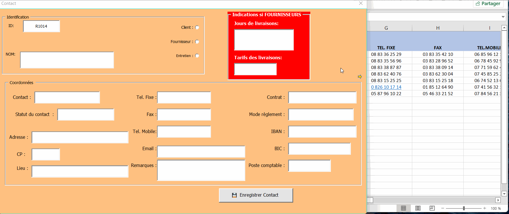

J'ai commencé à créer le UserForm qui se nomme "GESTION_CONTACTS" ainsi que le module "BOUTONS" dans lequel se trouve la procédure qui appelle cet UserForm.

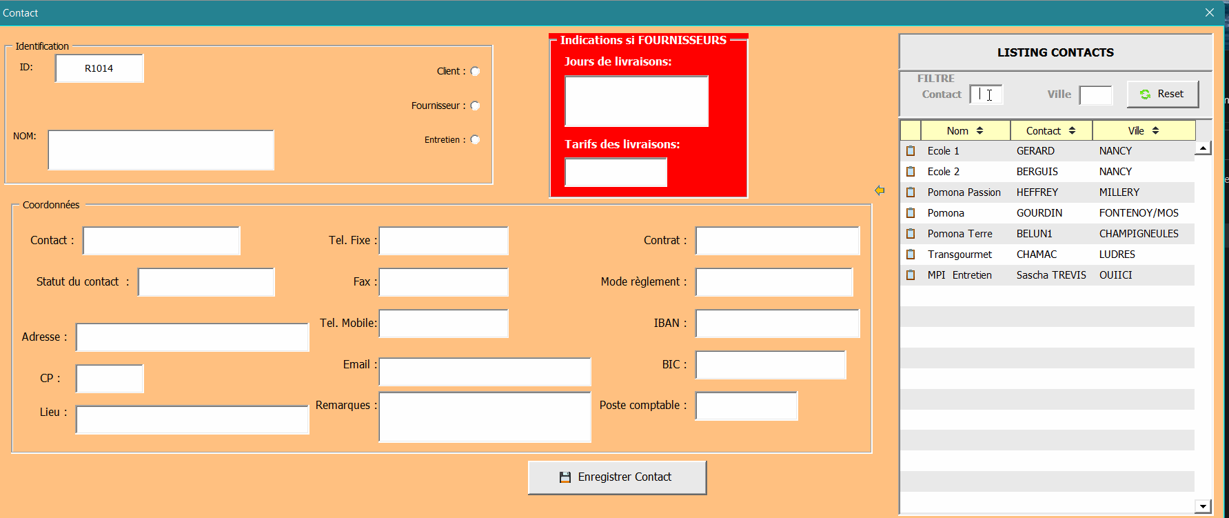

J'aimerai bien pouvoir créer mes nouveaux contacts en passant par cet UserForm afin que les nouveaux contacts créés se rajoutent à ma "Base contacts".
Tout cela en choisissant avec les checkbox 1, 2 ou 3 l'identification du contact par un " C "pour client ou un "F" pour fournisseur ou alors un "E" pour entretien.
Cet UserForm devrait aussi me servir pour visualiser ou modifier un contact. Dans ce cas je voudrai pouvoir faire cette recherche en tapant les premières lettres du contact dans le textbox 2 et cela devrait faire le ou les noms correspondant.

Voici déjà un peu de code pour visualiser/enregistrer des fiches contacts.
Pour la recherche d'un contact existant, ça ne me semble pas une bonne idée d'utiliser la case Nom pour cet usage.
Je peux proposer une autre méthode si vous voulez.

Ok alors => teasing ...
demo cnt
OK
et lorsque je choisis le bon client il s'affichera dans le UserForm ?
Bien sûr!
demo cnt2
Ci-joint version à tester, avec la flèche jaune pour afficher ou masquer la liste

Déjà une première correction (de 2 bugs) =>
Pierre
