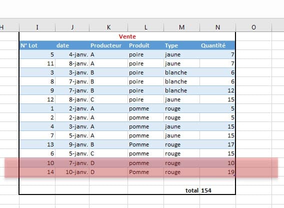

si j'ai bien compris, on ne peut pas faire mieux que de faire un tri personnalisé et et créer d'autres champs dynamiques sur lesquels on appliquera la même formule.
voir les captures d'écrans ci-jointes :
2019 09 18 17 08 21 2019 09 18 17 09 03
