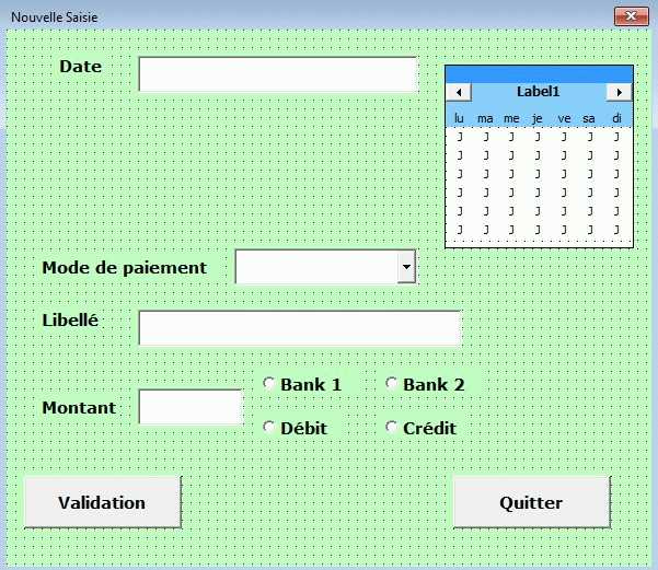

Je me suis lançait dans un petit fichier pour gérer mes dépenses en prenant quelque infos a droite et gauche, le fichier est créer avec un userform mais etant novice maintenant je me heurte au code commad texbox combobox pour mettre les infos au bon endroit.
29mes-depenses.xlsm (52.34 Ko)
screenshot 20240923144221
Par avance merci

Pour gérer ses propres dépenses, je ne vois pas l’intérêt d'un userform (qui plus est quand on maîtrise pas VBA)
Un tableau structuré bien conçu (incontournable que l'on utilise ou pas VBA), un ou 2 TCD pour l'analyse suffisent dans la plupart des cas...

Pour votre demande cela reste vague, il faudrait prendre le fonctionnement de chaque contrôle individuellement afin de comprendre leur fonctionnement, leur paramétrages et réglage etc...

petite proposition pour votre double clic en colonne H pour le pointage :
    ' si le double clic a lieu dans la colonne H ligne 7 à 1000
    If Not Intersect(Target, Range("H7:H1000")) Is Nothing Then
        ' si la valeur de la cellule est égale à X alors on efface sinon elle est égale à rien alors on met X
        If Target.Value = "X" Then Target.Value = "" Else Target.Value = "X"
        ' on sort du mode de saisie du au fait d'avoir double-cliquer
        Cancel = True
